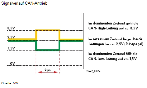

Hi, kurz das Problem. Wenn ich den RKS+CAN mit OBD2 Splitter an die Diagnosebuchse stecke und Abfragen mit VCDS mache, sehe ich die CAN Nachrichten. Mich interessieren jedoch die Nachrichten am Komfort CAN, also vor allem Parkpilot und alle weiteren Komfort Nachrichten, dazu habe ich den Radiostecker angezapft und an einen ODB2 Stecker angebunden.

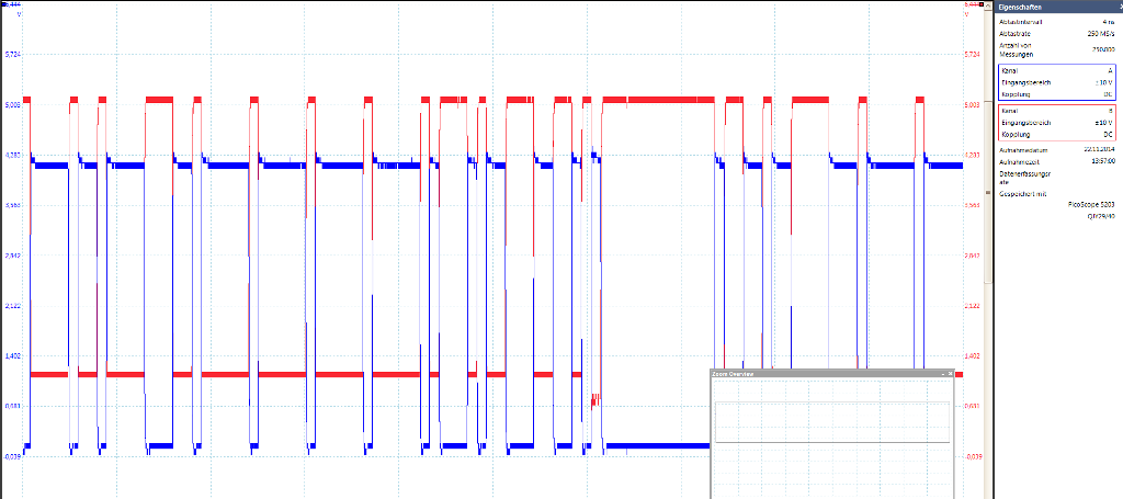

Am Diagnose OBD2 messe ich mit dem Oszi und angeschlossenem VCDS ein High-Speed CAN Signal (500 kBit/s) wie auf den Bildern dargestellt. Diese CAN Befehle kann ich auch mit dem KCanMonitor (Bitrate 500 kBit) mitloggen.

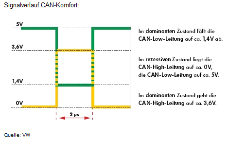

Um den Komfort CAN mitzulese, habe ich den Radiostecker angezapft und bekomme laut Oszi hier auch die richtigen Werte (siehe Bilder). Leider bekomme ich aber mit dem KCanMonitor kein Logging, weder bei 100 kBit, was eigentlich korrekt sein sollte, noch bei anderen Bitraten.
Was mache ich falsch, die anliegenden Signale sollten korrekt sein und CAN High und Low sind auch korrekt angeschlossen (nicht vertauscht)?

die Oszi-Bilder sehen ok aus, bitte prüfe, ob Du auf die richtigen Pins am RKS+CAN gehst.

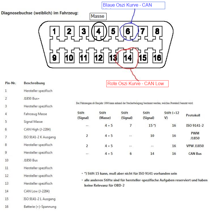

anbei ein Bild meines Female Diagnose Steckers und auch die Skizze, wie die Oszi Kurve am Stecker gemessen wurde. Ich vermute, ich habe irgendeine Einstellung im KCanMonitor falsch gewählt, habe nur auch durch Probieren nichts gefunden.
Laut Theorie würde ich halt 100kBit auswählen und es müsste funktionieren.
Viele Grüße, Ben

sieht alles gut aus, Bitrate dürfte 100kBit/s sein, kannst Du auch am Oszi herausmessen.
Dünnste Breite eines Pegelwechsels ausmessen und dann 1/Dauer = Bitrate.
Das RKS+CAN schliesst den CAN mit 120 Ohm zwischen CAN-H und CAN-L ab, jeweils 60 Ohm gegen Masse. Versuche mal die Masseleitung wegzulassen.

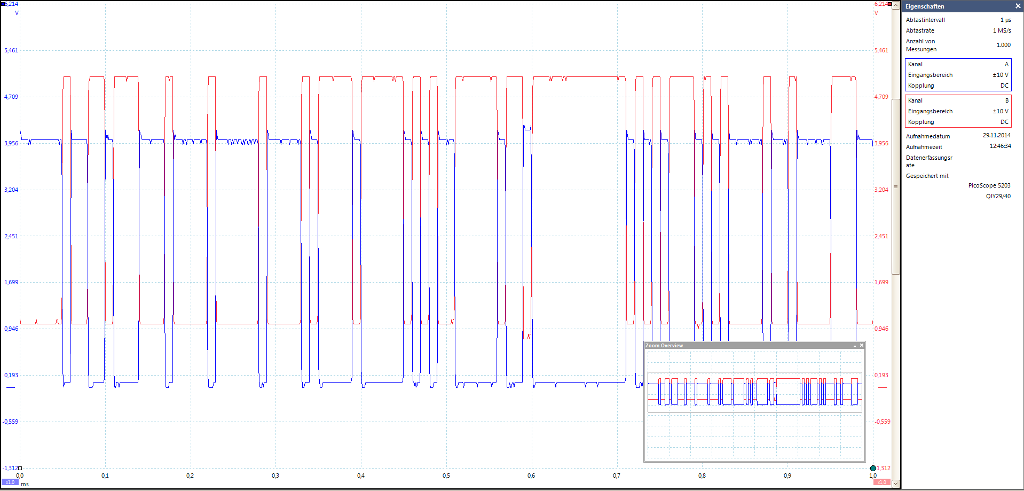

Hier noch einmal eine Messung, gut erkennbar das in dem Zeitfenster von einer Millisekunde der Signalverlauf 100 Mal wechselt, also liegen wie die Theorie sagt 100kBit an, was dem Komfort Can Signal wie oben beschrieben entspricht.

Hast Du Deine Bild vom Oszi-Signal mit angeschlossener Hardware gemacht oder ohne? Nicht, dass es an der Busterminierung oder Bustopologie im Fahrzeug liegt.

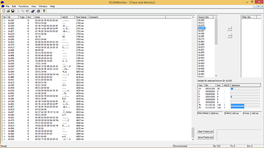

Beitrag30-11-2014, 13:35    Titel: Low-Speed CAN geht mit dem RKS+CAN. Zitieren
folgendes hat sich ergeben:
- es geht (hurra), aber...
- die vorgesehene (normale) Busterminierung ist für High-Speed CAN.
Bei deinen schönen Oszi-Bildern gehe ich davon aus, dass diese allesamt ohne angeschlossenes Interface gemacht wurden.
Auf dem RKS+CAN findest du zwei 60 Ohm Widerstände, R1 und R2. Diese "aufstellen", d.h. senkrecht kippen, dann man man sie im Bedarfsfall immer wieder verbinden.
Anbei ein Log vom Audi A6 4F Komfort-CAN.
Noch ein Tipp, da sehr viele Nachrichten auflaufen: Wenn Du in der Liste "Known IDs" Einträge selektierst und mit den "<<" bzw. ">>" Buttons in die "Filter IDs" Liste schiebst, werden im Log auch nur diese angezeigt.
Ist die "Filter IDs" Liste leer, werden alle Nachrichten angezeigt.
Details zur jeweils aktuellen CAN Botschaft erhältst Du durch Selektieren der CAN-ID in "Known-IDs".
 RKS+CAN an Low-Speed CAN-Komfort (100kBit/s).
