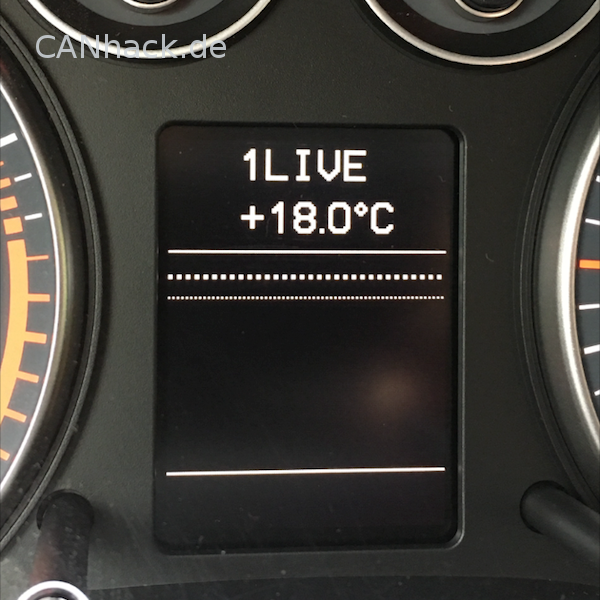

durch auswendiges Loggen und Auswerten habe ich die Ansteuerung des mittleren FIS Bereiches im A3 8P entschlüsselt und kann beliebige Texte, Navisymbole und Grafik im Display darstellen.
Erstaunlicherweise ist dies, meiner Kenntnis nach, nur sehr wenigen Leuten gelungen. Mehrere Produkte, die den FIS Bereich beschreiben, nutzen hierfür den Telematik Modus, der allerdings bei neueren Tachos nicht mehr vorhanden ist.
Hier muss man den Navigationsmodus nutzen, sprich man emuliert ein Navigationsradio RNS-E von Audi.
In diesem Post gehe ich nur auf die Grundlagen der Kommunikation ein. Detailliertes Vorgehen muss man sich selbst erarbeiten icon_smile.gif
KFZ: Audi A3 8P MJ 2011, mit Tacho (TN-Endung 932), weißes großes FIS
Radio: Audi RNS-E Modell 193 (das mit der Media Taste)
Grundlagen:
Um die oberen 2 Zeilen beschreiben zu können, muss sich das Radio im OSEK Ring anmelden. Das Radio sendet von nun an periodisch Texte (2x8 Zeichen) in den Canbus. Das FIS stellt diese dar. Er erfolgt keine Bestätigung vom FIS. Um eigene Texte zu schicken, muss ein CAN-Router (Gateway) zwischen Radio und CAN-Bus geschaltet werden, das die betroffenen ID's rausfiltert (0x363 + 0x365), alle anderen Frames müssen durchgereicht werden.
Ich habe dies mit einer kleinen Platine auf Basis eines STM32F4 MC gelöst.
Für den mittleren Bereich im FIS ist keine OSEK Anmeldung nötig. Man kann das FIS auch ohne Radio ansteuern, was sogar leichter ist, da man keine Frames rausfiltern muss. Ich nutze für meine Zwecke weiterhin mein Modul, und filtere die relevanten Nachrichten vom KFZ-> RNS-E und umgekehrt raus.
Für die Kommunikation sind 2 ID's zuständig, 0x6C0 und 0x6C1 (6C0 kommt vom RNS-E, 6C1 vom Tacho).
Um dem Protokoll auf die Schliche zu kommen, muss man 'nur' diese beiden ID's auf dem Info-Canbus loggen und lernen diese zu verstehen icon_smile.gif

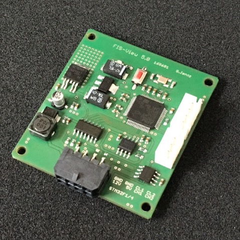

So sieht übrigens meine aktuelle selbstentwickelte, handgelötete CAN Developer Platine aus.
Herzstück ist ein STM32F4 mit 168MHz, zwei CAN Tranceiver, EEPROM, 2 Spannungsregler, und ein Reset Button icon_smile.gif
Die Platine kann auch mit einem STM32F1 bestückt werden.
Das Modul hat Anschlüsse für 2x CAN, Dauerplus, 5V und Masse nach Aussen geführt. Auf der Platine sind noch Stecker für SWD und UART vorhanden.
Selbstverständlich ist die Spannungsversorgung automotive gerecht konzipiert, das Modul wacht selbstständig bei CAN Aktivität auf und geht in Standby bei Nichtbenutzung, sprich es schläft selbstständig ein und verbraucht dann wenige uA.

Die Platine schaut gut aus, wo lässt Du die fertigen, wenn ich fragen darf?
Hintergrund: ich setze derzeit PCAN-USB und mein Handy ein um am CAN zu lauschen, aber als Zusatz-Steuergerät verbauen mag ich das natürlich nicht und daher könnte es sein, dass ich in Zukunft auch eine (das ist leider als Anzahl zu verstehen) Platine brauchen könnte...

Die Platine habe ich mit Eagle erstellt und bei PCB Joker fertigen lassen. Es gibt mit Sicherheit preiswertere Platinenhersteller, aber die Qualität ist 1A.
Bestückung habe ich selbst gemacht. Meine alten Augen brauchen zur Endkontrolle ein Mikroskop. Der STM32F4 hat 0.5mm Pitch icon_smile.gif

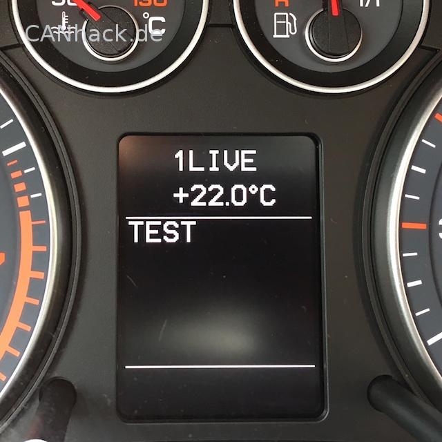

So,
hier eine kleine Anleitung wie man einen Text in den mittleren FIS Bereich schreibt. Es wird vorausgesetzt, dass die Verbindung zum Tacho bereits aufgebaut wurde! Wie das prinzipiell funktioniert habe ich eingangs erwähnt und soll sich jeder selbst herleiten. Dies hier ist keine schlüsselfertige Lösung!
Folgendes Beispiel gibt einen Text aus ('TEST').
Codice:
6C0 = ID RNS-E
6C1 = ID Tacho
1: 6C0 8 10 52 05 02 00 1B 40 30
2: 6C1 1 B1
3: 6C0 8 21 57 07 02 01 01 54 45
4: 6C0 3 12 53 54
5: 6C1 1 B3

Das Ergebnis sieht man im Anhang ...

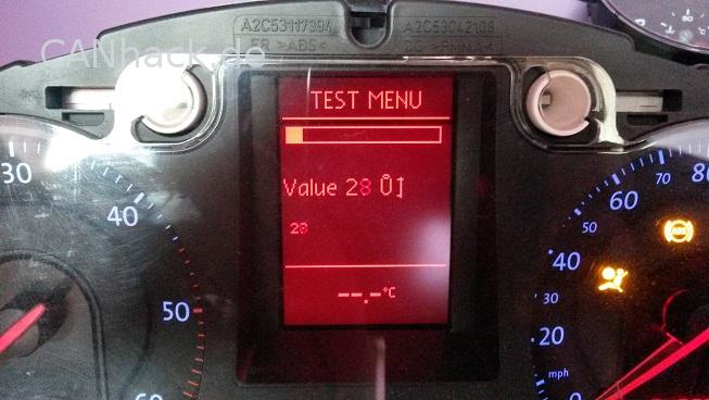

Hello community! It's very nice to see the work in progress. Let me share my experiences with VW/Skoda DDP protocol (so called "red fises"). Maybe some part of the communication will be similar to audi's one.
I'm using telematic communication channel. In that case it's necessary to send so called heartbeat frames to let know that unit is alive:

Next we need to setup TP2.0 session:
Codice:
(000.000000)  can0  686   [6]  A0 0F 8A FF 4A FF         '....J.'
(000.006734)  can0  687   [6]  A1 04 8A FF 32 FF         '....2.'
Telematics emulator is at 0x686. IC answers at 0x687. In this case we will send TP2.0 packages with blocksize of 0x0f (dec 15). There are some timing values in this frame, if you want details then just look at great tp2.0 article posted before in this topic. 0x687 is an answer from the instrument cluster. It describes how IC will be speaking to us. In this case blocksize will be 4. We go forward and we will send a magic message. I don't exactly know what it is, but it looks similar to TP2.0 diag session begining:

Then we should get an invitation to create a menu entry:
Codice:
(000.010654)  can0  687   [8]  13 21 00 04 00 6E 00 5B   '.!...n.['
(000.000969)  can0  686   [1]  B4                        '.'
Take a look at the valuses: 0x6e,0x5b. This is probably the screen resolution.
Ok, we are clear to send a menu entry:
Codice:
(000.001283)  can0  686   [8]  22 02 70 55 12 54 65 73   '".pU.Tes'
(000.003170)  can0  686   [7]  13 74 20 4D 65 6E 75      '.t Menu'
(000.003469)  can0  687   [1]  B4                        '.'
Take a look at B3 - it's 0x55 again, so it is our Telematic module ID. Now we should have a new menu entry on our display. IC should answer that our menu is in background at the moment:
Codice:
(000.020368)  can0  687   [5]  14 23 18 00 00            '.#...'
(000.000915)  can0  686   [1]  B5                        '.'
0x23,0x18,0x00,0x00 tells us that our menu is at the background now. 0x18 is another freaky kind of ID. For telematics it's 0x18, phone=0x08, radio=0x00, navi=0x10, aux. heating=0x38, 0x11=compass?
Now we will send "show me" request:
Codice:
(000.001187)  can0  686   [3]  15 0C 18                  '...'
(000.007487)  can0  687   [1]  B6                        '.'
(000.041926)  can0  687   [5]  16 23 18 01 00            '.#...'
(000.001240)  can0  686   [1]  B7                        '.'
As you can see we will get a permission to display our content. 0x23,0x18,0x01,0x00 is the request for giving the content to the display from our telematic module. Now we shoud clear the screen with:
Codice:
(000.003329)  can0  686   [8]  26 09 18 60 09 01 00 00   '&..`....'
(000.001302)  can0  686   [8]  17 00 00 6E 00 5B 00 08   '...n.[..'
(000.002091)  can0  687   [1]  B8                        '.'
09 = header.
18 = "other" id of our module
60 = clear screen id / create menu entry id
09 = length of elementary frame
01 = normal clear. Other possibilities: 0x02=invert, 0x03=add menu entry
00 = start point (horizontal)
00 = unknown
00 = start point (vertical)
00 = unknown
6E = a number of horizontal lines to clear
00 = unknown
5B = a number of vertical lines to clear
00 = unknown
08 = footer
Now we can finally add some text:
Codice:
(000.085506)  can0  686   [8]  2A 09 18 61 0F 00 00 00   '*..a....'
(000.001864)  can0  686   [8]  2B 00 20 00 56 61 6C 75   '+. .Valu'
(000.003969)  can0  686   [8]  2C 65 20 30 20 00 61 07   ',e 0 .a.'
(000.001331)  can0  686   [8]  2D 0C 00 10 00 40 00 30   '-....@.0'
(000.001326)  can0  686   [8]  2E 60 09 02 02 00 00 00   '.`......'
(000.001289)  can0  686   [8]  2F 67 00 0B 00 60 09 00   '/g...`..'
(000.001324)  can0  686   [8]  20 03 00 01 00 65 00 09   ' ....e..'
(000.001994)  can0  686   [3]  11 00 08                  '...'
(000.009957)  can0  687   [1]  B2                        '.'
(000.030656)  can0  687   [4]  1A 27 18 01               '.'..'
09 = header
61 = print function id
0F = length of elementary frame
00 = font type
00 = inversion
00 = print starting pos. (h)
00 = unknown
20 = print starting pos. (v)
00 = unknown
56 A
61 S
6C C
75 I
65 I
20 Characters
30 To
20 Display
00 = Faulty Ascii character (bad code)
. ...another elementary frame
08 = footer
0x27,0x18,0x01 is ACK from IC. It confirms that our message was displayed correctly.
I hope you like it. Michal.
 Red FIS display
 Dimensione file:  105.69 KB
 Visualizzato:  2932 volte
Ultima modifica il 02-08-2016, 13:10, modificato 5 volte in totale.

[size=150]Anmelden eines Datenkanals[/size]
Ein Datenkanal hat verschiedene Parameter:
- Mit / ohne Menüeintrag und Name
- Displaysegment
Nachrichtenaufbau zur Anmeldung eines Datenkanals:
Header:
Byte 0: OP Code Datenkanal erstellen = 0x02
Nachricht:
Byte 0: Mit Menüeintrag = 0x70, Ohne Menüeintrag = 0x71 - 0x85 (Je niedriger desto höher die Priorität)
Byte 1: Geräte ID = 0x3X
Byte 2: Alle Segmente = 0x00, Mittleres Segment = 0x10, Oberes Segment = 0x20, Unteres Segment = 0x30, Oberes + Mittleres Segment = 0x40, Mittleres + Unteres Segment = 0x50
Byte n: Beschriftung Menüeintrag ASCII (wenn Byte 0 = 0x70)
[size=150]Beschreiben eines Datenkanals[/size]
Bei jeder Text-/ Grafiknachricht wird die entsprechende Datenkanalnummer mit übertragen.
Nachrichtenaufbau zur Übertragung von Text- / Grafiknachrichten (gesendet von DDP Teilnehmer):
Header:
Byte 0: OP Code Daten für DDP Kanal senden = 0x09
Byte 1: Datenkanalummer
Nachricht:
Byte 0: Charactergröße: 0x57 (Mittlere Character), 0x69 (große Character), 0x55 (kleine Character)
Byte 1: 0x05 + Länge der nach Byte 6 folgenden Zeichenkette
Byte 2 Bit
0: Aktive Pixel des Characters auf Display toggeln
1: Normale Schrift = 1, Invertierte Schrift = 0
2: Schmale Schrift = 1, Normale Schrift = 0
3: Grafikbausteine = 1, Schriftzeichen = 0
4: Große Schriftzeichen = 1, Normale Schriftzeichen = 0
5: Mittenorientiert = 1, Linksorientiert = 0
6: Displayzeile überschreiben = 1, Display komplett löschen = 0
7: Nicht verwendet
Byte 3: X Position in Pixel Low
Byte 4: X Position in Pixel High
Byte 5: Y Position in Pixel Low
Byte 6: Y Position in Pixel High
Byte n: Pfeildaten 0x00 - 0x74, Textdaten ASCII
Byte nicon_smile_thumb_up.gif: Abschluss = 0x08
Beispiel:
Die Nachrichten des DDPs werden einfach nacheinander in die 7 Bytes der Nutzdatennachrichten des Transport Protokolls geschrieben.
Eröffnen eines Datenkanals
0x4D9 0x08 0xC0 0xB9
0x2E8 0x39 0xD0 0x99
0x6B9 0xA0 0x04 0x82 0x84 0x46 0xC5
0x699 0xA1 0x04 0x8A 0x85 0x43 0x94
0x6B9 0x20 0x02 0x70 0x39 0x10 0x41 0x42 0x43 // Mit Menüeintrag (0x70) Name: ABCDE, Segment: Mitte (0x10)
0x6B9 0x11 0x44 0x45
0x699 0xB2
0x699 0x10 0x23 0x04 0x01 // Tacho fragt Kanal an, Kanalnummer = 0x04, Tacho möchte Text/Grafikdaten für diesen Kanal.
0x6B9 0xB1
0x6B9 0xA8
Beschreiben des Datenkanals
0x6B9 0x20 0x09 0x04 0x57 0x0a 0x02 0x02 0x00 // Kanalnummer = 0x04, Anzahl der zu übertragenden Zeichen = 5, nichtinvertierte Schrift, X Position = 0x02
0x6B9 0x21 0x03 0x00 0x48 0x41 0x4c 0x4c 0x4f // Y Position = 0x03, Text = HALLO
0x6B9 0x12 0x08 // Abschluss
0x699 0xB3
0x699 0x10 0x27 0x04 0x01 // Statusübermittlung, Datenkanalnummer = 0x04, Tacho möchte weiterhin Daten für diesen Kanal.
0x6B9 0xB1
0x6B9 0xA8
Löschen des Datenkanals
0x6B9 0x10 0x05 0x04 // Abmelden, Kanalnummer = 0x04
0x699 0xB1
0x699 0x10 0x25 0x04 // Abgemeldet, Kanalnummer = 0x04
