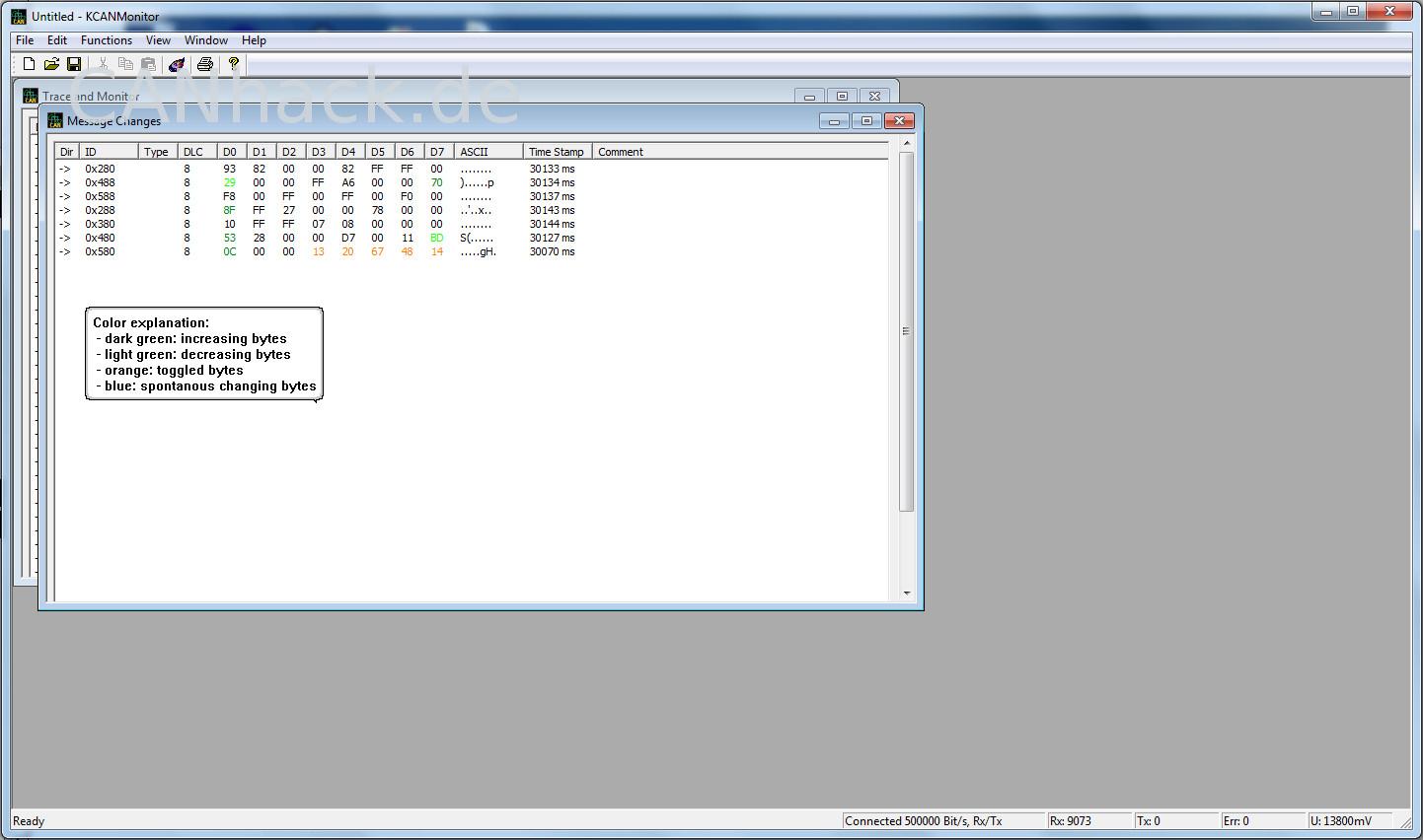

Bei o.g. Auto benötige ich Informationen zum Bremsdruck (alternativ Bremspedalstellung) und zum eingelegten Gang, um diese mittels VBOX (Racelogic Video-Datalogger) sichtbar zu machen. Weiss jemand, ob diese Info via CAN abgreifbar sind bzw. gibt es für das Fzg eine entsprechende DBC-Datei? Welche weiteren Infos an euch sind erforderlich, um diese Frage zu beantworten?
Vielen Dank vorab!
Messaggio07-05-2018, 21:21    Oggetto: Audi S4 B5 Vor-Facelift 9/98, Bremsdruck / Bremspedal Traduzione in corso...
ich fürchte den Bremsdruck gibt es be dem Auto auf keinem CAN, wenn doch kann man dies mit der Message-Changes Ansicht von KCANMonitor sehr schnell feststellen, wenn man auf die Bremse tritt.
Der Bremspedalschalter sollte auf dem CAN-Antrieb zu finden sein.
Gang: eher nicht, evtl. bei einem Automatikgetriebe. Der Gang lässt sich ansonsten sehr leicht aus dem Verhältnis Geschwindigkeit/Motordrehzahl bestimmen.
 Die Bedeutung von Bytes in CAN-Nachrichten aufspüren mit KCANMonitor und der Message Changes Ansicht.
Wenn man das Bremspedal drückt, sieht man direkt welches Byte in welcher Nachricht sich wie ändert.
