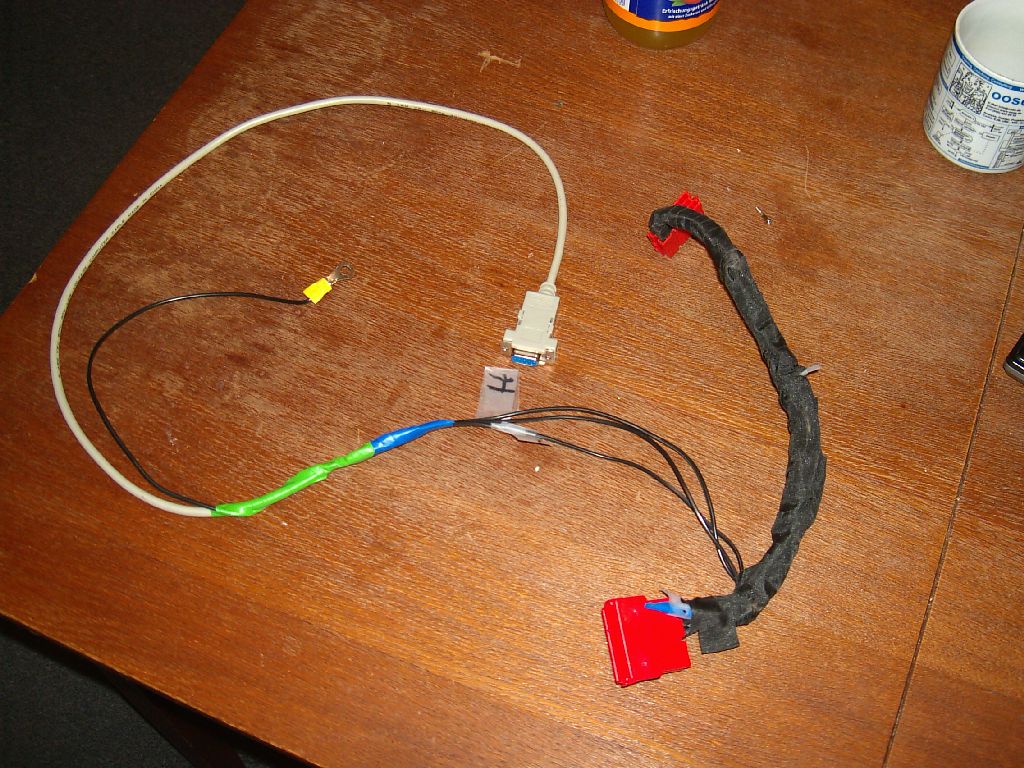

labelchanger Gast
12-04-2012, 15:14 Titel: Frage zu Widerständen am CAN Leiter |
Zitieren |
OK Danke für Eure Antworten.
Dann werde ich die Widerstände nicht verbauen, wenn ich nur lesen/lauschen will
Da muss ich meinen Adapter nicht wieder 'auffriemeln'
Aber falls ich mal auf den BUS schreiben und lesen möchte, dann Wiederstände verbauen oder?
Ihr merkt schon, so richtig habe ich das mit den Widerständen noch nicht begriffen.
Ich habe ja die CAN-L und CAN-H direkt vor dem Radio abgegriffen. Da ich aber kein Werksradio mehr verbaut habe sollte doch die Terminierung komplett fehlen.
Deswegen steht im Fehlerspeicher per VCDS auch immer sofort
ein 01305 - Datenbus Infotainment fehler drin. Sobald ich das Radio rauscodiert hatte, war zwar der BUS Fehler weg aber es kamen dann auch logischer Wiese keine Signale über den CAN und deswegen muss ich jetzt mit Fehler leben.
Also kann mir bitte noch mal jemand erläutern wann und wozu man die Wiederstände benötigt?
Viele Grüße
LC

Dieselfahrer CAN-Profi
CAN Hacker seit: 28.07.2011 Beiträge: 79 Karma: +6 / -0
12-04-2012, 20:59 Titel: Frage zu Widerständen am CAN Leiter |
Zitieren |
Da muss ich meinen Adapter nicht wieder "auffriemeln"
Aber falls ich mal auf den BUS schreiben und lesen möchte, dann Wiederstände verbauen oder? |
Nein. Wenn der Bus schon komplett ist - also terminiert/abgeschlossen - brauchst du nie zusätzliche Widerstände.
Zitat: | Ihr merkt schon, so richtig habe ich das mit den Widerständen noch nicht begriffen.
Ich habe ja die CAN-L und CAN-H direkt vor dem Radio abgegriffen. Da ich aber kein Werksradio mehr verbaut habe sollte doch die Terminierung komplett fehlen. |
Wenn das Radio am Ende des Busses war und im Radio ein 120Ohm Widerstand steckt, dann müßtest du da wieder einen anschließen - ist aber unwahrscheinlich, einfach mal in dem SSP nachlesen was ich verlinkt hab.
Zitat: | Deswegen steht im Fehlerspeicher per VCDS auch immer sofort
ein 01305 - Datenbus Infotainment fehler drin. |
Da steht dann aber wahrscheinlich "keine Kommunikation" drin, weil das Gateway keine Antwort vom Radio kriegt. Das heißt aber nicht, dass es irgendein Problem mit dem Bus selbst gibt.
Zitat: | | Sobald ich das Radio rauscodiert hatte, war zwar der BUS Fehler weg aber es kamen dann auch logischer Wiese keine Signale über den CAN und deswegen muss ich jetzt mit Fehler leben. |
Logisch. Wenn das Gateway denkt es ist kein Radio da, dann sendet es nix ans Radio und erwartet auch keine Antwort...
Warum klemmst du dich nicht erstmal parallel zum Radio?
Zitat: | | Also kann mir bitte noch mal jemand erläutern wann und wozu man die Wiederstände benötigt? |
Wenn du wirklich wissen willst warum, dann musst du dich mit Leitungstheorie beschäftigen, ist leider so.
http://de.wikipedia.org/wiki/Leitungstheorie
Gruß, Ingo
