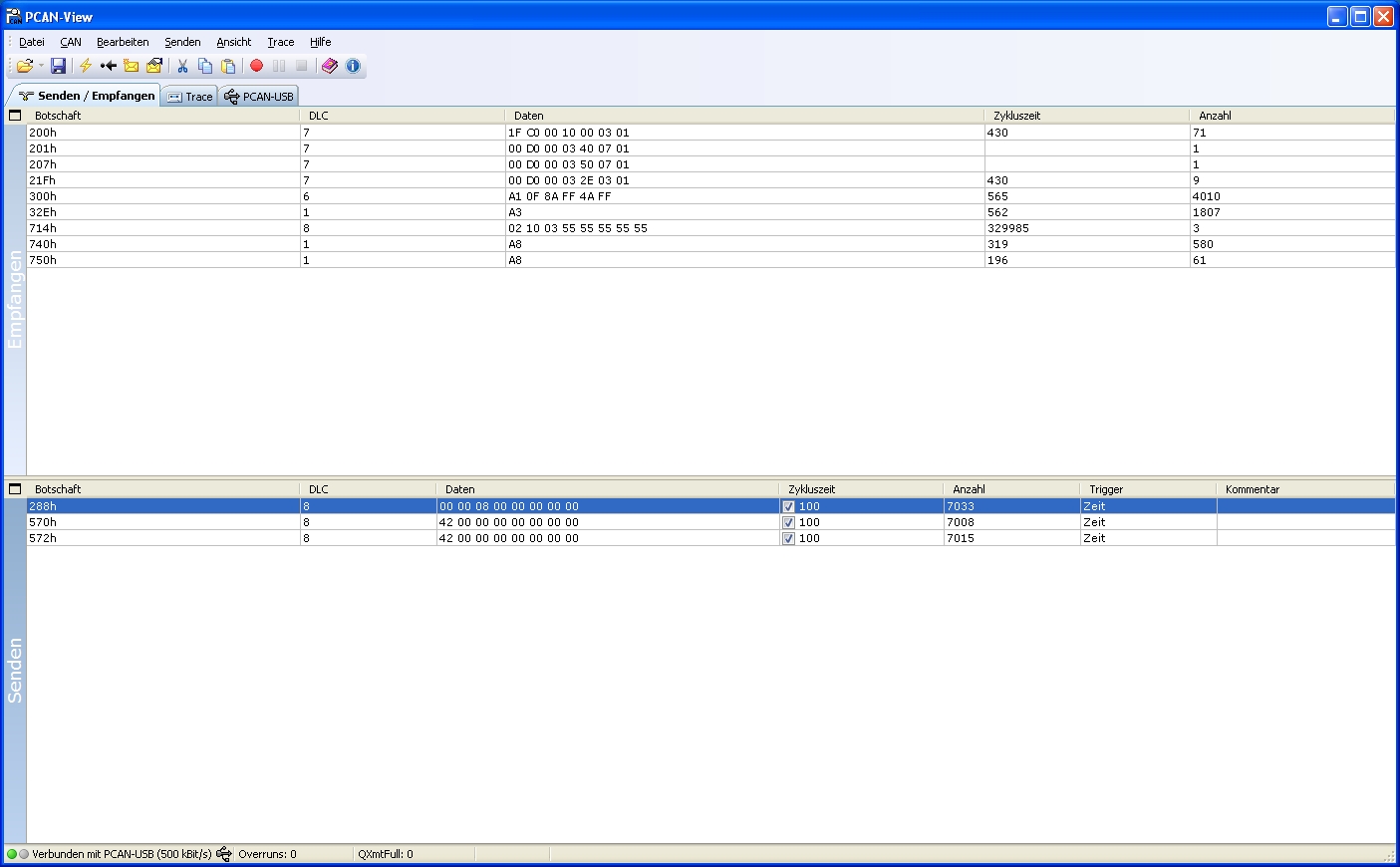

Ok ich hab mich jetzt mal zur Abwechslung so wie Du's mir geraten hast auf den Antriebs-CAN gehängt. ==> Siehe Screenshot
Den Datentransfer den man im oberen Fester sieht, stammt von dem Gateway und einer Motorelektronik die ich da (spaßhalber) auch noch mit dran gehängt hab.
Wie man im unteren Fenster erkennen kann hab ich mal die drei Botschaften 288, 570 und 572 mit 100ms Zyklus auf den Bus geschickt.
Ich bin mir nicht ganz sicher ob ich die Byteorder bzw. Bitorder richtig verstanden habe,
Aber darauf reagiert das Kombi jedenfalls überhaupt nicht.

Bei Kombi am Infotainment hast du natürlich recht, dass kann schon wg. der Baurate nicht passen. Beim Golf V z.B. hat das Kombi aber seinen eigenen CAN mit 500kbit und das Gateway spiegelt fast alle Nachrichten vom CAN-Antrieb auf den CAN-Kombi - und Diagnose des Kombi geht auch wenn man das mit seinem CAN direkt an den Tester hängt - daher meine Frage.
Bei der $288 hast du dich glaub ich verzählt.

[Translating...]>Bei der $288 hast du dich glaub ich verzählt.
ja richtig, müsste 0x10h sein, aber auch damit keine Reaktion des Kombis, Mist !
