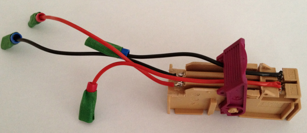

Bei einem Audi, Modellreihe A5, habe ich mich durchgewühlt und den CAN-Knotenstecker an der rechten Seite des Armaturenbretts identifiziert, mit dem ich an CAN-Komfort, CAN-Kombi und CAN-Infotainment (bei diesen Fzg. leer, da MOST) komme. Immerhin etwas icon_smile.gif. Einige IDs konnte ich auch schon identifizieren, wie Datum/Uhr, Geschwindigkeit, Sitzverstellung, VIN/FIN (CAN-Komfort). Gleich geht es auf dem CAN-Kombi weiter, mal sehen, was es da noch zu entdecken gibt... Gern "tausche" ich mit anderen auch interessante IDs und Erfahrungen speziell mit dieser Modellreihe.
Weiß jemand, ob dieser Knotenstecker (also unmodifiziert natürlich) in mehreren Audi-Modellen abseits der A5-Reihe enthalten ist?
Anbei ein Bild meines modifizierten CAN-Knotensteckers. Das ist ein "Double" von Audi für ein paar Euro, nicht der originale icon_wink.gif.
Gruß
Rolf
 CAN-Knotenstecker, modifiziert, Audi

also meines Wissens gibt es bei A4 B6/B7 zwar auch CAN-Knoten jeweils links und rechts an der A-Säule, da sind die Kabel aber jeweils nur zusammengecrimpt und da ist kein Stecker.

ja, es geht seitdem kontinuierlich weiter. Ich habe jedoch den Knotenstecker beibehalten, also keine andere Stelle gesucht, weil es so schön angenehm ist, rechts am Armaturenbrett den Stecker griffbereit zu haben.

Der A5 hat dafür auf der Beifahrerseite den CAN-Knotenstecker. Den kann man sich neu kaufen und aufbohren (mit dem Original würde ich das nicht machen wollen). Beim Sniffen macht es Sinn, passiv dran zu gehen, d.h. auch keine ACKs zu senden, auch wenn das nicht wirklich schaden sollte.

Wir gehen schlicht an die CAN-Kabel und versuchen möglichst kurze Wege abzuzweigen. Bei 100 oder 500k ist das aber nicht das große Problem. Der Knotenstecker ist schon sehr praktisch gewesen..

Stromdiebe sind nur begrenzt zu gebrauchen. Wenn, dann müssen es sehr hochwertige sein. Löten oder quetschen ist immer noch die beste Verbindung. Irgendwann ist die Scheu, die Kabel anzuzwicken überwunden icon_wink.gif.

Wenn ich also an die Busleitungen einen Abzweig zum Abgreifen daran löte/quetsche/crimpe muss ich diesen Abzweig dann mit Abschlusswiderständen terminieren wenn gerade der RKS-Adapter nicht angeschlossen ist oder können die enden "offen" bleiben?

Kannst sie offen lassen. An den Abschlusswiderständen ändert das ja nichts. Auch am Endgerät bitte keine Widerstände rein. Der Bus muss abgeschlossen werden, nicht die Geräte. Hochfrequenztechnisch ist das zwar nicht toll, diese "Antennen" zu haben, bei den geringen Frequenzen ist das aber vertretbar.
Du kannst ggfs. auch an die Anschlüsse selbst gehen, aber oft sind das Spezialstecker und es ist elendige Fummelei, das darüber zu lösen. Da lobe ich mir den CAN-Knotenstecker.
