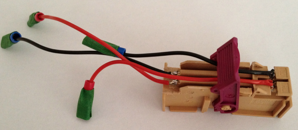

Su un'Audi, modello A5, ho esaminato attentamente e ho identificato il connettore del nodo CAN sul lato destro del cruscotto, tramite il quale posso accedere a CAN-Comfort, CAN-Kombi e CAN-Infotainment (quest'ultimo vuoto in questi veicoli, poiché utilizza MOST). Comunque, qualcosa icon_smile.gif. Sono riuscito a identificare alcune ID, come data/ora, velocità, regolazione dei sedili, VIN/FIN (CAN-Comfort). Ora mi concentrerò sul CAN-Kombi, vediamo cosa c'è da scoprire... Sarei felice di "scambiare" informazioni e esperienze interessanti con altri, in particolare riguardo a questa serie di modelli.
Qualcuno sa se questo connettore (ovviamente, non modificato) è presente in diversi modelli Audi, oltre alla serie A5?
Ecco una foto del mio connettore CAN modificato. Questa è una "copia" di Audi, che costa pochi euro, non l'originale icon_wink.gif.
Saluti.

 CAN-Knotenstecker, modifiziert, Audi

A quanto ne so, nelle A4 modelli B6/B7 ci sono anche dei nodi CAN, uno a sinistra e uno a destra del montante A, ma in quel caso i cavi sono semplicemente crimpati insieme e non ci sono connettori.

L'A5 ha, sul lato del passeggero, la connessione CAN-Bus. È possibile acquistarne uno nuovo e modificarlo (non vorrei farlo con quello originale). Quando si fa sniffing, è utile adottare un approccio passivo, ovvero non inviare nemmeno pacchetti di conferma (ACK), anche se questo non dovrebbe causare problemi.

Ci colleghiamo direttamente ai cavi CAN e cerchiamo di utilizzare i percorsi più brevi possibili. Tuttavia, con velocità di 100 o 500k, questo non rappresenta un problema significativo. Il connettore a nodo si è rivelato molto utile.

Potresti provare a intervenire direttamente sui connettori, ma spesso si tratta di connettori speciali e il lavoro è molto delicato e complicato. Complimenti per la spina CAN-Knoten.
