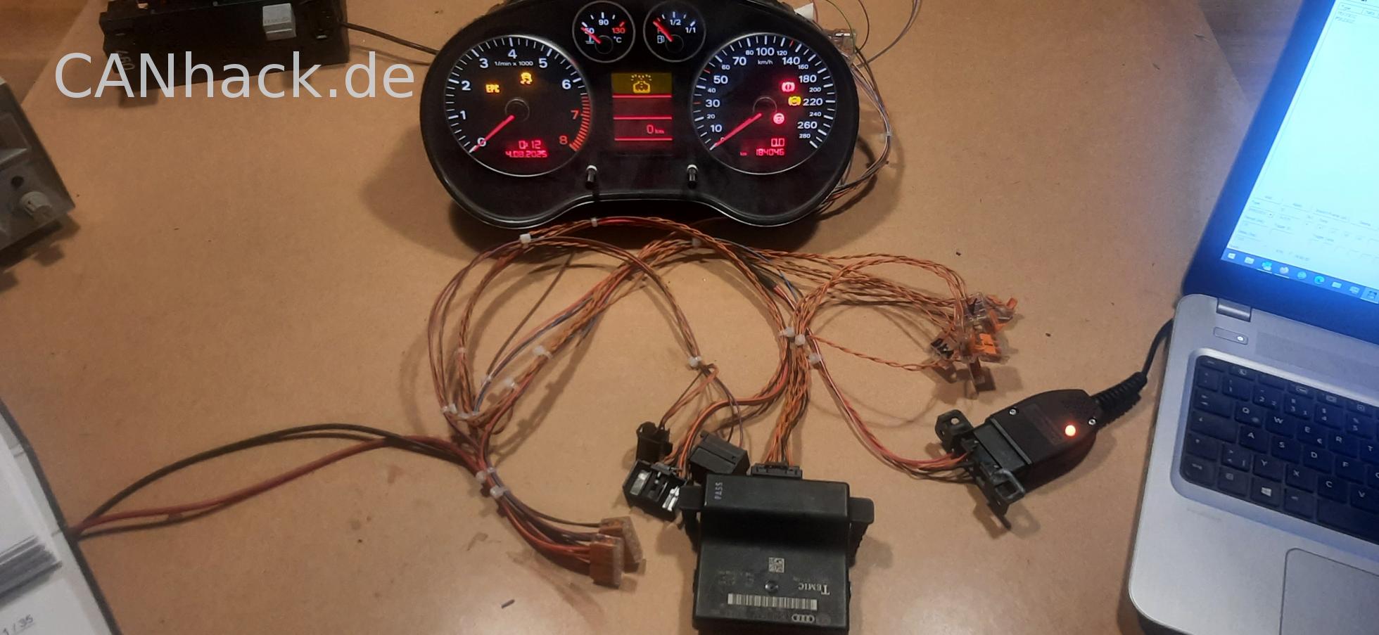

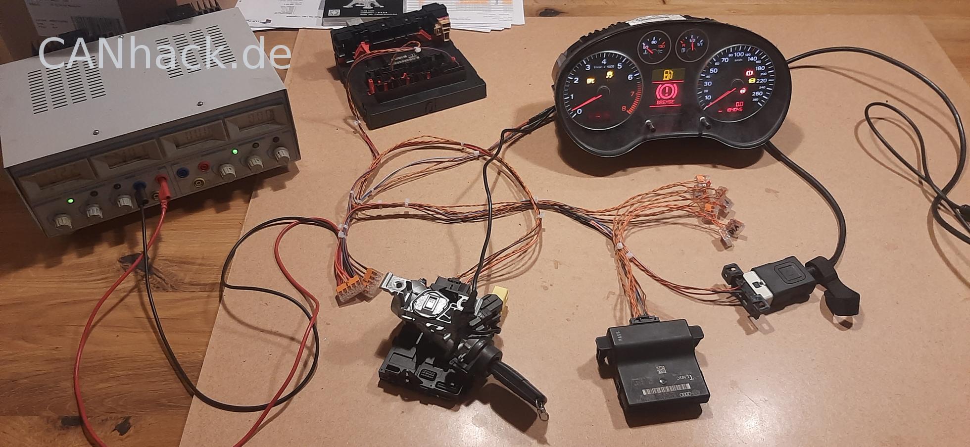

Beitrag22-01-2022, 22:55    Titel: Audi A3 8P Tacho Zündsignal über Can senden Zitieren
Hatte gehofft hier mehr Gedankenaustausch anzustoßen da das Thema anscheinend öfter aufkommt aber nie so wirklich jemand die Lösung schreibt.
Ich werds versuchen das hier zu posten was ich rausfinde damit vielleicht auch dann jemand anders hilft.
Heute hab ich schonmal alles so aufgebaut und verkabelt das der tacho mit originalen Komponenten funktioniert.
Weiter gehts wenn das bestellte interface eintrifft.
Grüße Marco

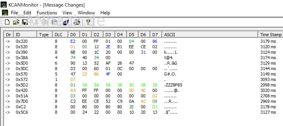

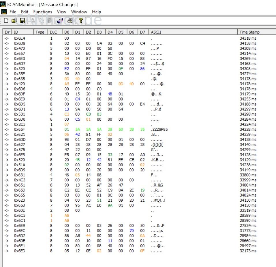

Heute ist das Interface angekommen.
0x3c0 ist bei mir nicht auf dem Bus unterwegs.
folgendes bei eingeschalteter Zündung

Beitrag28-01-2022, 22:46    Titel: Audi A3 8P Tacho Zündsignal über Can senden Zitieren
bitte poste noch die genauen Daten zu Deinem Fahrzeug.
Wenn Du die Möglichkeit hast, einen VCDS Autoscan.
Beitrag28-01-2022, 22:53    Titel: Audi A3 8P Tacho Zündsignal über Can senden Zitieren
Klemme 15 ist z.B. CAN-ID 0x572 Datenbyte 0 (D0 im Screenshot) Bit 0 (0x01).

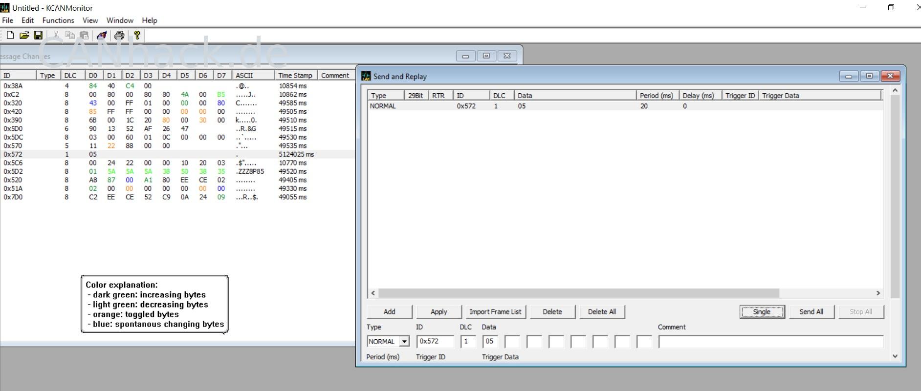

Beitrag28-01-2022, 23:08    Titel: Audi A3 8P Tacho Zündsignal über Can senden Zitieren
geht nicht

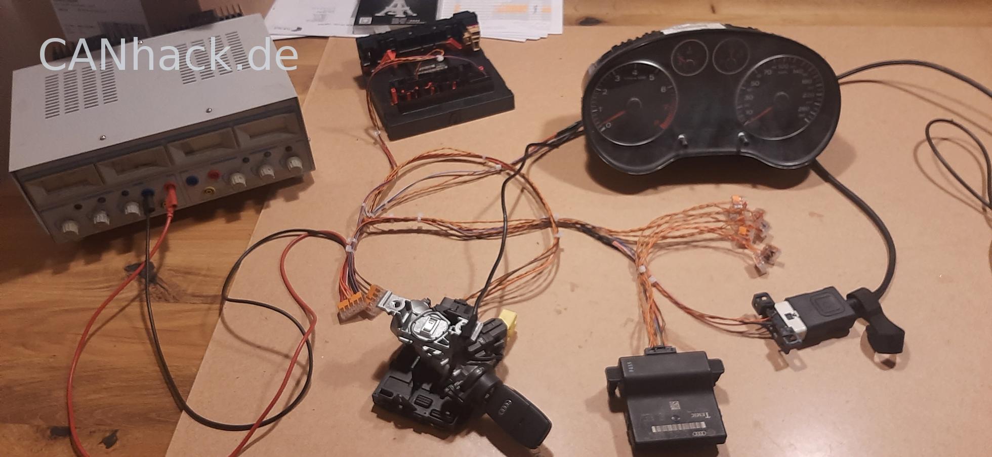

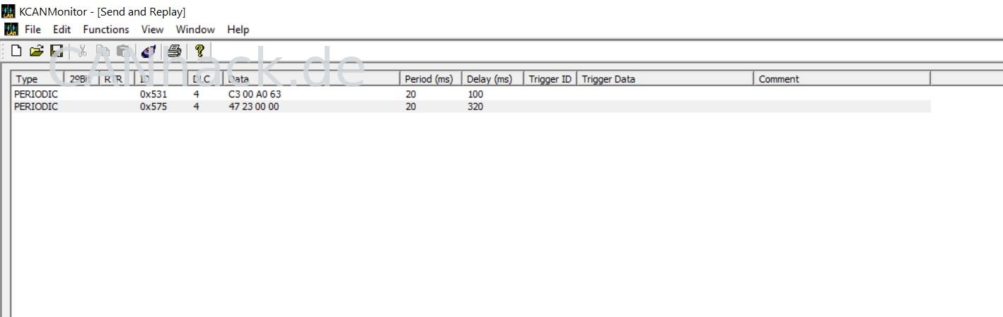

Beitrag29-01-2022, 22:02    Titel: Audi A3 8P Tacho Zündsignal über Can senden Zitieren
jetzt hab ich kappiert wie man das am besten findet
soweit klappts jetzt schonmal mit minimalkomponenten

Beitrag30-01-2022, 14:45    Titel: Audi A3 8P Tacho Zündsignal über Can senden Zitieren
Sind die beiden CAN-IDs im vorgehenden Screenshot die, welche eine positive "Klemme 15" erzeugen?
Was mir noch aufgefallen ist: Die 0x572 taucht ja mit dem Wert 0x05 in Deinem Testaufbau auf, korrekt?
D.h. diese Nachricht sagt eigentlich schon, dass Klemme 15 da ist.
Vielleicht sind ja die beiden Nachrichten etwas anderes, was zusätzlich benötigt wird?

Beitrag30-01-2022, 17:50    Titel: Audi A3 8P Tacho Zündsignal über Can senden Zitieren
Servus,
Ja die zwei tauchen im testaufbau mit Zündschloss, lenksäulensteuergerät und bordnetzsteuergerät auf. Hab die komplette liste dann gespeichert, den Testaufbau minimiert auf nur den Tacho und Gateway und die gespeicherte Liste importiert und dann so lange ids gelöscht bist nicht mehr ging.
0x531 byte 1 ist Beleuchtung des Tachos
0x575 byte 1 die Zündschlossposition, 07 Zündung ein
Was dann noch bisschen gedauert hat bis ich rausgefunden hab das ich periodisch senden muss, dass der Tacho an bleibt.
Leider hab ich den kompletten Audi nicht mehr und kann somit nicht die kompletten ids mitlesen, das heisst, dass ich andere Daten was von andren Steuergeräten kommt nur mit googln und testen rausbekommen.
Aber ich bin schonmal froh das ich soweit schonmal begriffen hab als kompletter CAN Neuling.
Du hast bestimmt riesen id Listen auf die Jahre zusammengesammelt oder? Rückst du die raus? icon_biggrin.gif

Beitrag01-02-2022, 9:52    Titel: Audi A3 8P Tacho Zündsignal über Can senden Zitieren
Hoerli hat folgendes geschrieben:
Servus,
Grüße Marco
Hallo Marco,
mit 0x575 byte 1 Position des Zündschlosses liegst du richtig, nur das Zündungssignal sollte eigentlich 0x2c3 sein (1Byte)

Beitrag01-02-2022, 22:45    Titel: Audi A3 8P Tacho Zündsignal über Can senden Zitieren
Ja hab ich schon öfter gelesen das 0x2c3 Zündungsplus ist, aber anscheinend nicht für den tacho, wenn ich die Adresse sende rührt sich nichts am tacho. Also ist der anscheinend von der Zündschloss position abhängig. Warum auch immer.
