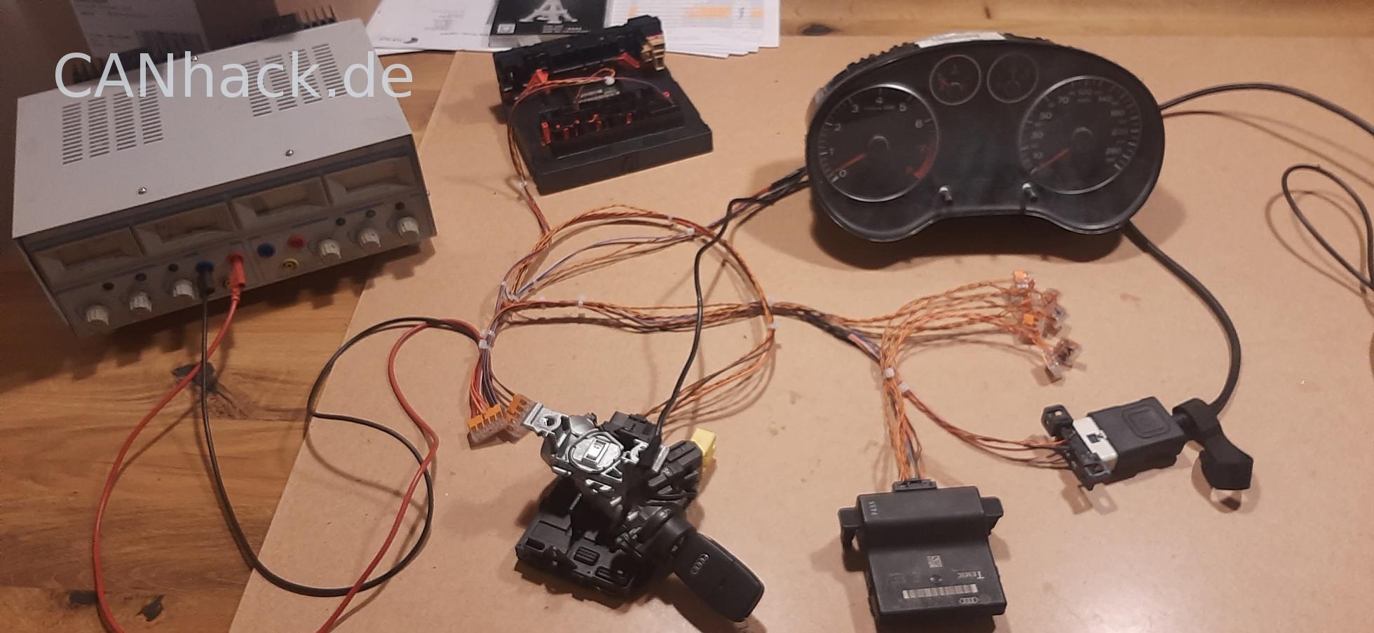

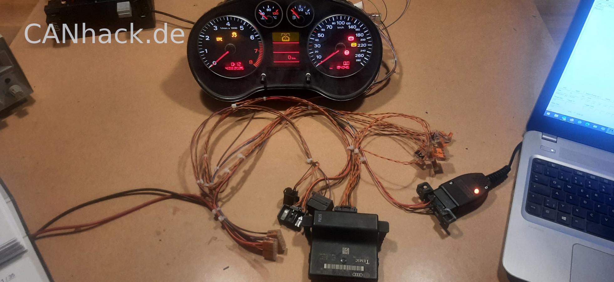

Messaggio22-01-2022, 22:55    Oggetto: Trasmissione del segnale di accensione del contachilometri Audi A3 8P tramite CAN Cita
Speravo di stimolare un maggiore scambio di idee, dato che questo argomento sembra emergere spesso, ma nessuno sembra mai fornire una soluzione concreta.
Cercherò di pubblicare qui quello che riesco a trovare, così magari qualcun altro può aiutarmi.
Oggi ho già installato e collegato tutto il necessario per far funzionare il tachimetro con componenti originali.
Si prosegue quando l'interfaccia ordinata sarà arrivata.
Ciao Marco,
 Dimensione file:  1.48 MB
 Visualizzato:  2638 volte
 Dimensione file:  1.26 MB
 Visualizzato:  2455 volte

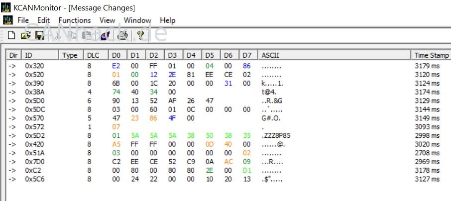

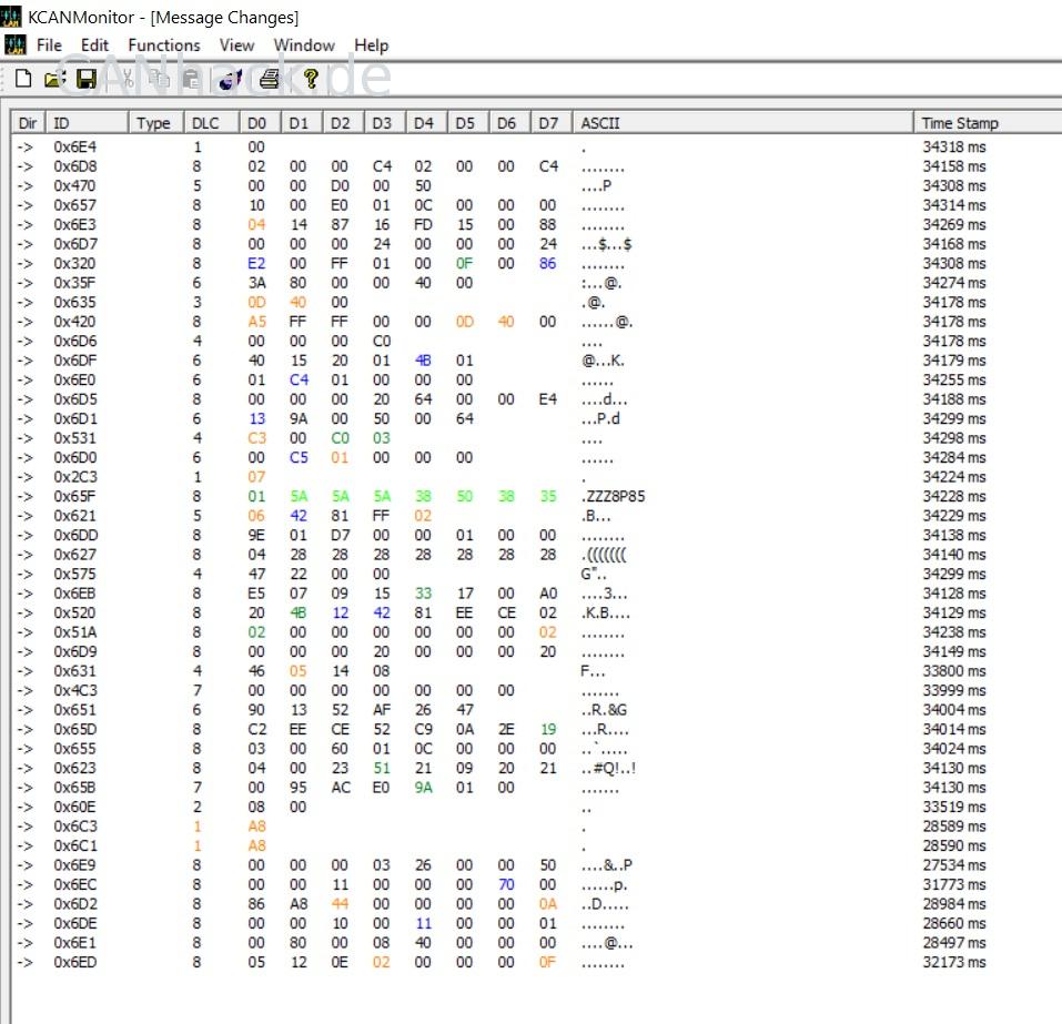

Messaggio28-01-2022, 21:36    Oggetto: Trasmissione del segnale di accensione del contachilometri Audi A3 8P tramite CAN Cita
Oggi è arrivata l'interfaccia.
0x3c0 non è presente sul mio autobus.
"seguente, con l'accensione in posizione ON"
 Dimensione file:  238.38 KB
 Visualizzato:  2293 volte
 Dimensione file:  100.42 KB
 Visualizzato:  2210 volte

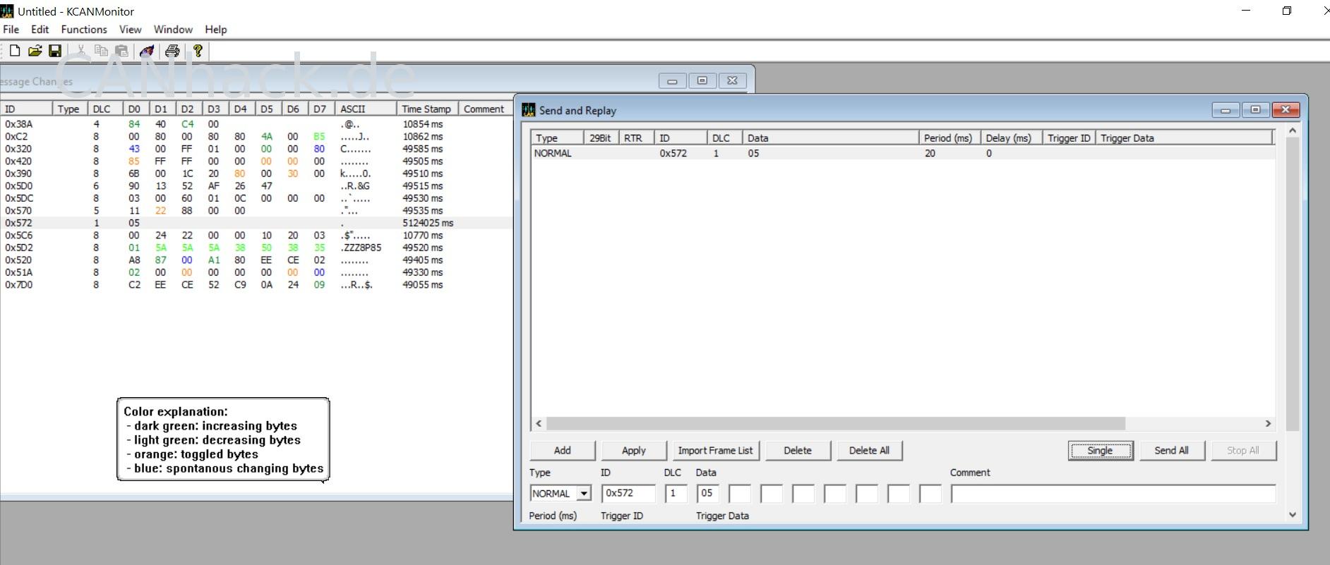

Messaggio28-01-2022, 22:46    Oggetto: Trasmissione del segnale di accensione del contachilometri Audi A3 8P tramite CAN Cita
Per favore, fornisci i dati precisi relativi al tuo veicolo.
Se hai la possibilità, esegui una scansione VCDS.
Tradotto il 03-07-2026, 15:19.
Messaggio28-01-2022, 22:53    Oggetto: Trasmissione del segnale di accensione del contachilometri Audi A3 8P tramite CAN Cita
Il pin 15, ad esempio, corrisponde all'ID CAN 0x572, byte dati 0 (D0 nell'immagine) bit 0 (0x01).

Messaggio28-01-2022, 23:08    Oggetto: Trasmissione del segnale di accensione del contachilometri Audi A3 8P tramite CAN Cita
Non è possibile.
 Dimensione file:  232.59 KB
 Visualizzato:  649 volte
Messaggio28-01-2022, 23:53    Oggetto: Trasmissione del segnale di accensione del contachilometri Audi A3 8P tramite CAN Cita
Peccato. Registrerei ora per qualche secondo il traffico CAN sul veicolo.
Poi, durante la fase di test, si riproduce la registrazione e si osserva cosa succede.
In caso di successo, si possono eliminare le ID CAN finché non si determina quale di esse produce l'effetto desiderato.

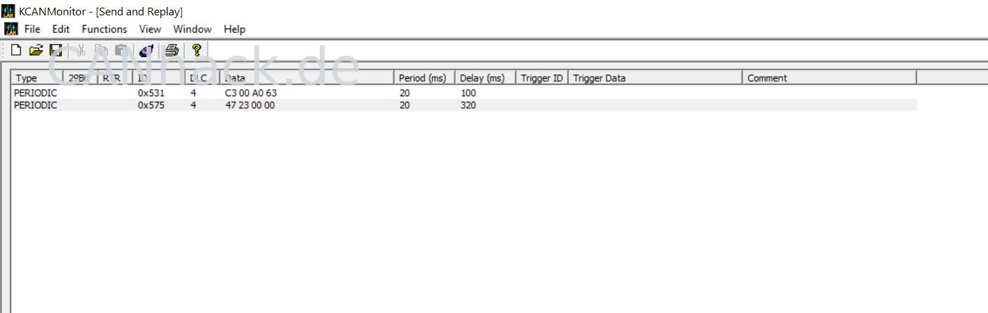

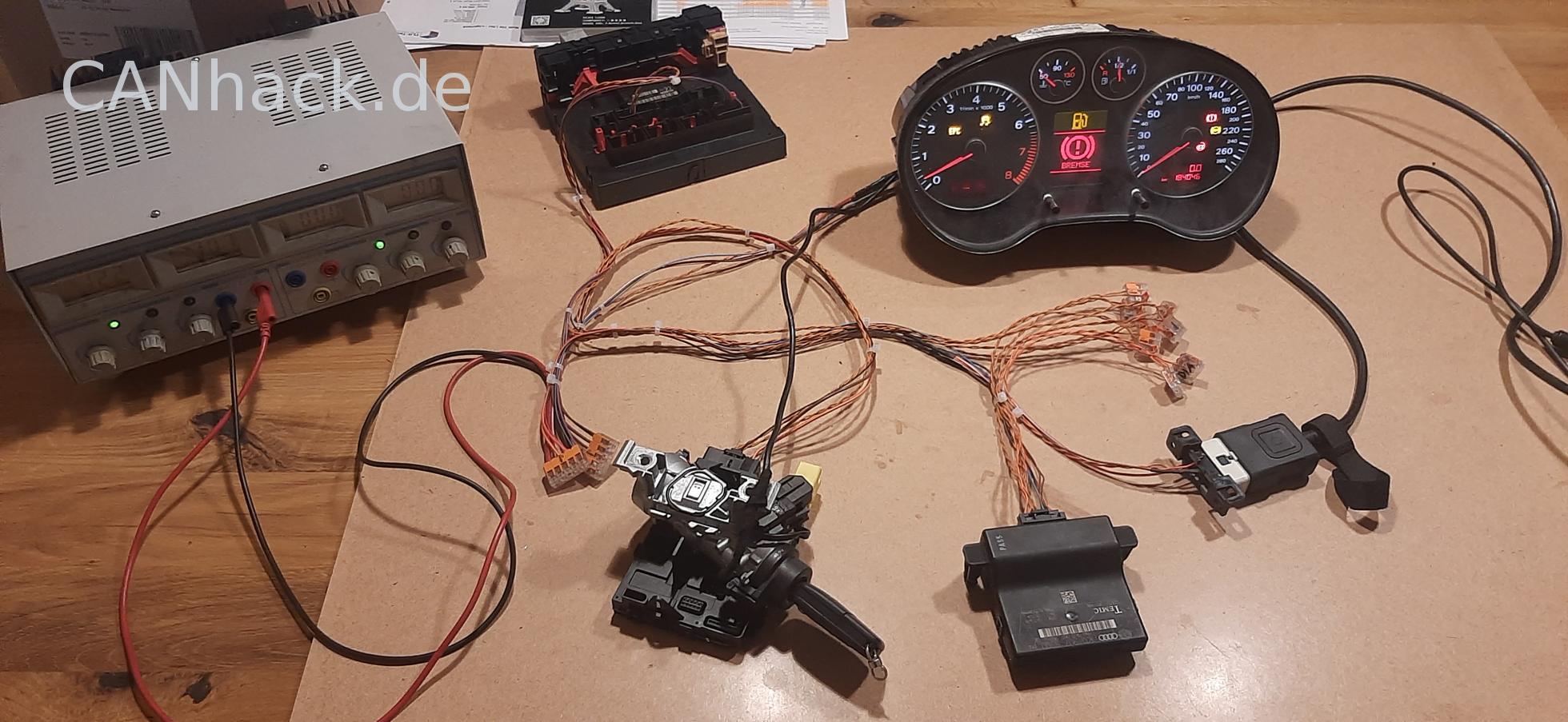

Messaggio29-01-2022, 22:02    Oggetto: Trasmissione del segnale di accensione del contachilometri Audi A3 8P tramite CAN Cita
Ora ho capito qual è il modo migliore per trovarlo.
Per ora, con i componenti minimi, sembra che funzioni.
 Dimensione file:  1.46 MB
 Visualizzato:  677 volte
 Dimensione file:  62.58 KB
 Visualizzato:  613 volte
Messaggio30-01-2022, 14:45    Oggetto: Trasmissione del segnale di accensione del contachilometri Audi A3 8P tramite CAN Cita
Le due ID CAN mostrate nello screenshot precedente sono quelle che generano una tensione positiva sul "terminale 15"?
Cosa ho notato: il valore 0x572 compare nel tuo setup di test con il valore 0x05, corretto?
In altre parole, questo messaggio indica già che il terminale 15 è presente.
Forse le due notizie richiedono qualcosa di diverso, un elemento aggiuntivo.
Hoerli
Iscritto il: 15/06/2018
Messaggi: 16
Karma: +6 / -0   Grazie, mi piace!
Messaggio30-01-2022, 17:50    Oggetto: Trasmissione del segnale di accensione del contachilometri Audi A3 8P tramite CAN Cita
Sì, i due componenti che compaiono nel test sono l'interruttore di accensione, l'unità di controllo della colonna sterzo e l'unità di controllo della rete di bordo. Ho salvato l'intera lista, ho ridotto al minimo la configurazione del test, mantenendo solo il tachigrafo e il gateway, e ho importato la lista salvata, eliminando poi gli ID finché non era più possibile.
0x531, byte 1: illuminazione del tachimetro.
Posizione del quadro di accensione: 0x575, byte 1. Accensione: 07.
Ci è voluto un po' di tempo prima che capissi che dovevo trasmettere periodicamente dei segnali affinché il tachigrafo rimanesse attivo.
Purtroppo, non ho più l'intero sistema audio e quindi non posso leggere tutti i dati. Ciò significa che devo cercare e testare altre informazioni provenienti da altri centraline.
Sono comunque contento di aver capito finora così tanto, essendo un completo principiante nel campo del CAN.
Probabilmente hai accumulato enormi liste di idee nel corso degli anni, vero? Tiri fuori? icon_biggrin.gif
