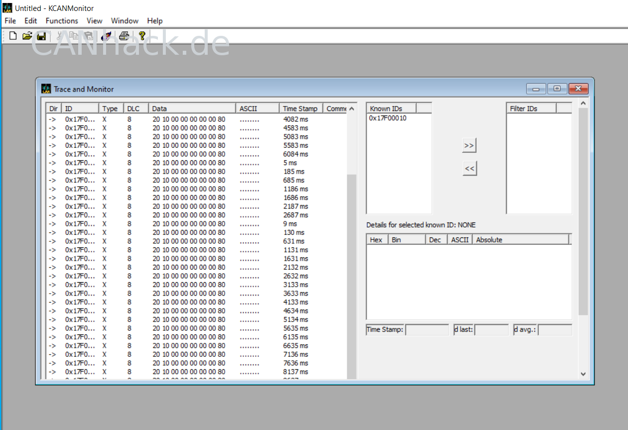

hi,
ich habe das Interface vor einiger Zeit gekauft, aber hatte nie Zeit dafür.
Heute habe ich es in meinem Fahrzeug eingesteckt und wollte mal so mit dem KCanMonitor reinschauen.
Das Interface erkennt nur eine ID. siehe Bild.
Ich habe verschiedene Bitraten versucht, aber gelesen wird nur mit 500000 und nur eine ID.
Fahrzeug Passat B8, MJ 2015
was mache ich falsch?
 Nur eine ID erkannt
 Dateigröße:  208.18 KB
 Angeschaut:  1199 mal
Beitrag28-04-2022, 7:24    Titel: Nur eine ID erkannt Zitieren
mit welchem CAN hast Du verbunden? Falsch angeschlossen mit falscher Bitrate würde ich sagen.

Beitrag28-04-2022, 17:29    Titel: Nur eine ID erkannt Zitieren
Wie kann ich das Falsch anschliessen? Ich habe das Interface direkt beim Fahrzeug an die OBD Buchse eingesteckt.
Mit dem KOBD2Check wurde Fahrgestellnummer erkannt, konnte aber keine Fehler auslesen.
Unter Werte konnte ich aber Temperatur, Drehzahl und einige Werte auslesen.

Beitrag28-04-2022, 18:14    Titel: Nur eine ID erkannt Zitieren
OK jetzt habe ich es geschnallt, da ich ja ein VW habe, muss ich den Can direkt am Gateway oder an der Leitung abzapfen. Habe ich jetzt auf dem Tisch gemacht und hat geklappt.
Danke...
