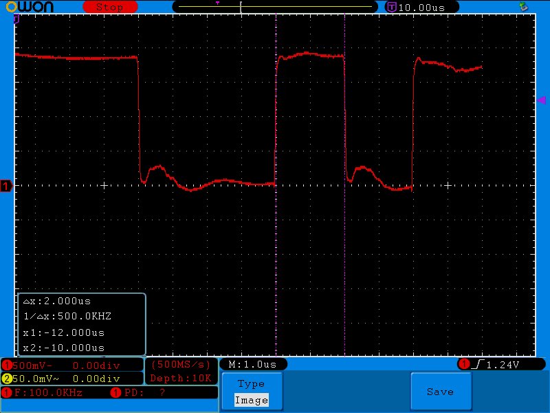

Post11-01-2014, 20:18    Subject: Bestimmung der Bitrate auf dem CAN mit Oszilloskop Translating...
Die Bestimmung der Bitrate auf dem CAN-Bus geht bei exotischen Bitraten relativ einfach per Oszilloskop:
- Suchen der minimalen Breite einer Pegeländerung
- Ausmessen per Cursor
 Beispiel zum Ausmessen der CAN-Bitrate am Beispiel eines 500kBit/s Busses. Die Länge eines Bits beträgt 2us.
 File size:  83.1 KB
 Viewed:  11583 times
