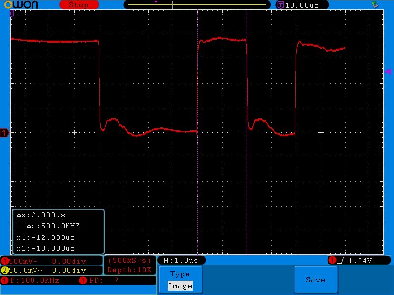

Messaggio11-01-2014, 20:18    Oggetto: Bestimmung der Bitrate auf dem CAN mit Oszilloskop Traduzione in corso...
Die Bestimmung der Bitrate auf dem CAN-Bus geht bei exotischen Bitraten relativ einfach per Oszilloskop:
- Suchen der minimalen Breite einer Pegeländerung
- Ausmessen per Cursor
 Beispiel zum Ausmessen der CAN-Bitrate am Beispiel eines 500kBit/s Busses. Die Länge eines Bits beträgt 2us.
