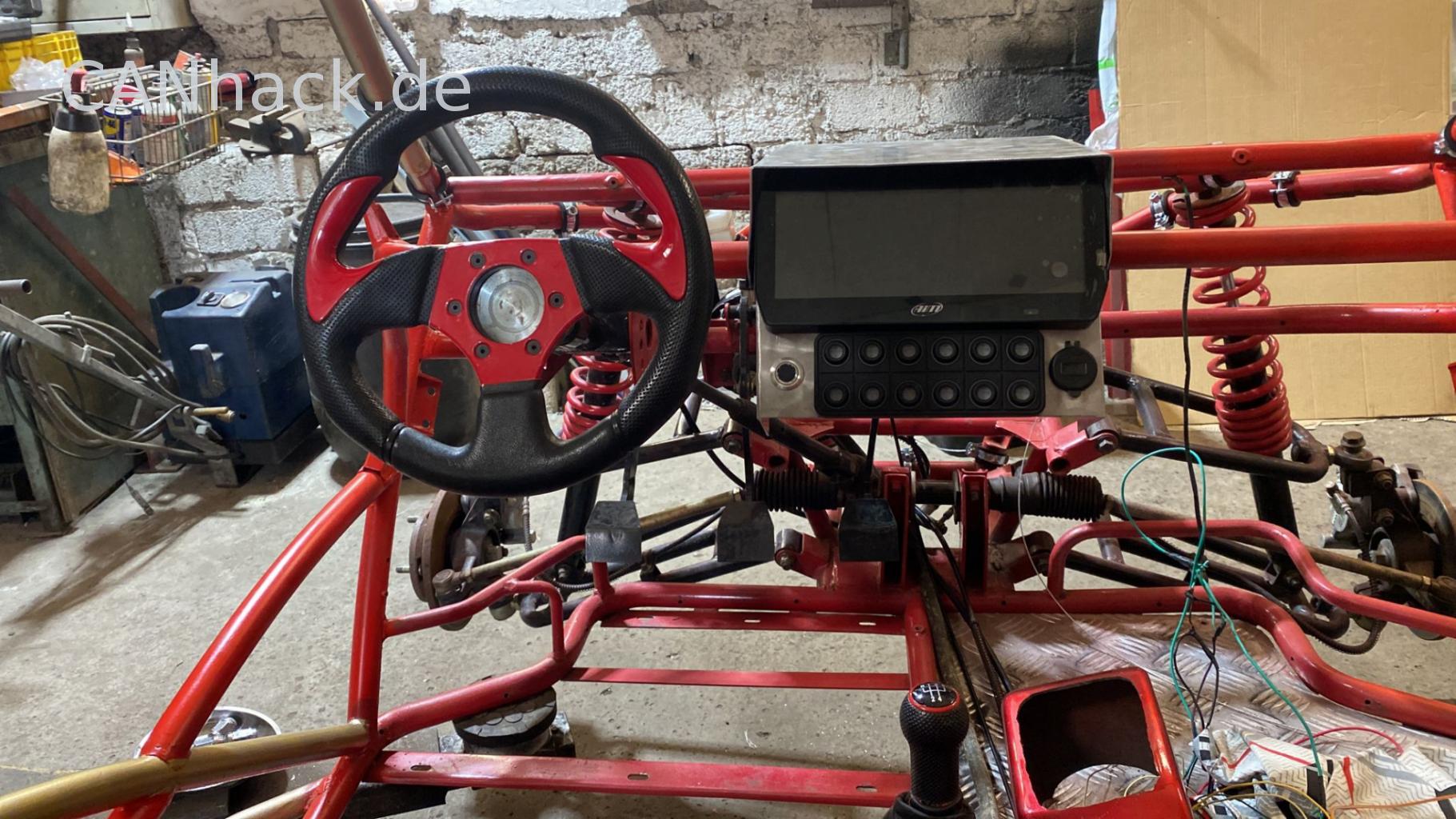

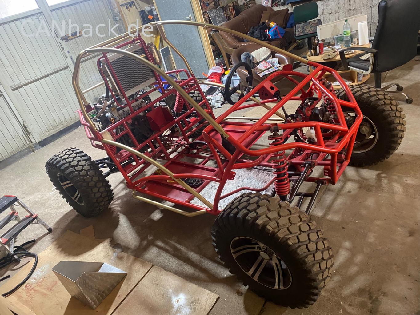

Ich habe letzten Winter angefangen mit meinem kleinen Strandbuggy Projekt. Dazu hab ich mir ein AIM PDM 32 gegönnt. Zusätzlich dazu ein ECU Master 12 Key Pad.
Zu dem AIM PDM32 gibts die Software RaceStudio 3, wo man die möglichkeit hat CAN Bus Pads umzuprogrammieren.
Ich hatte noch nie was damit am Hut, hab mich eingelesen, war bisschen aufgeregt und habs total verkackt.
Ich hätte bei der Programmierung eigentlich "0X19" eingeben müssen um die ID auf 19 zu ändern (war vorher auf 0x15).
Blöderweise hab ich nur "19" eingegeben.
Nach dem Neustart war das Keypad nicht mehr ansprechbar.
Jetzt die Frage könnte mir wer iiiiiirgendwie helfen wie ich nun die ID nun rausfinde und ändern kann auf 0x19 damit das PDM die Knöpfe wieder erkennt?
