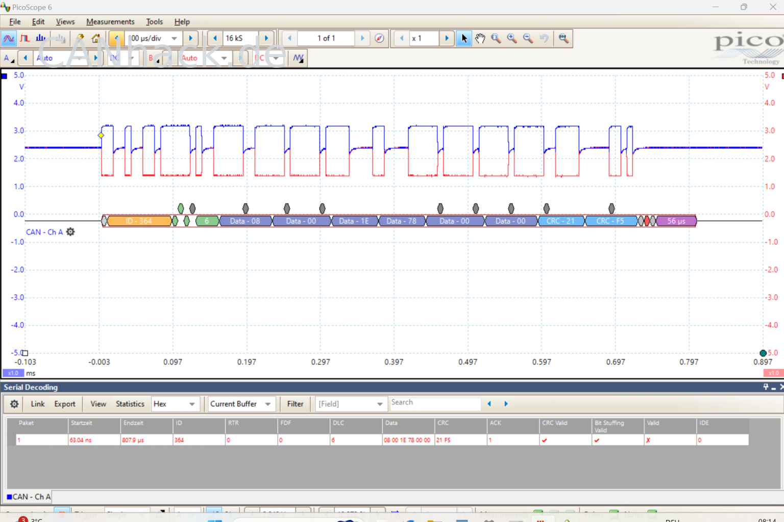

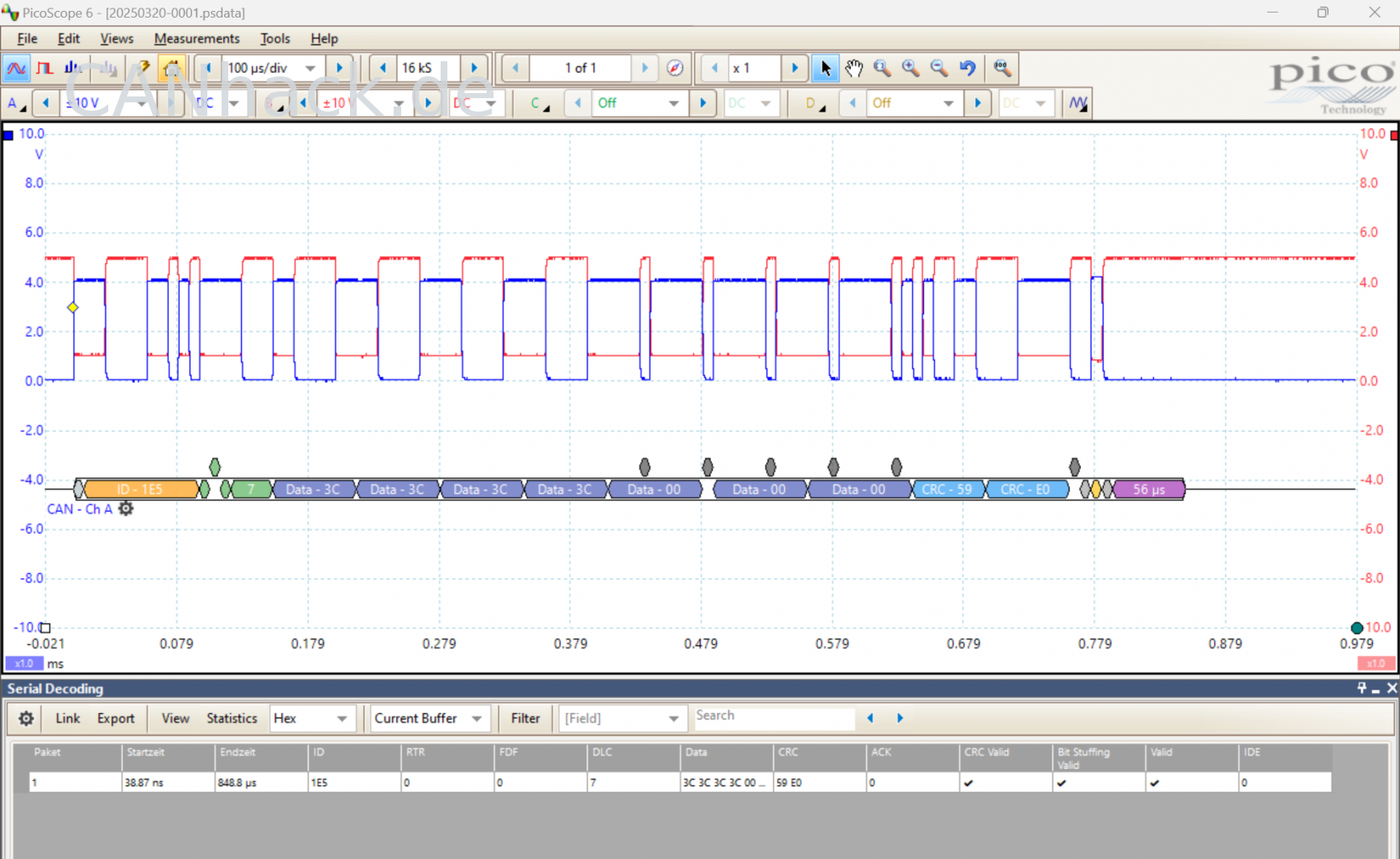

Das Problem ist, dass sich der Peugeot und der Arduino nicht verstehen, weil zwar beide auf 125kbps laufen, aber beim Peugeot der Low Speed Comfort Bus läuft, der Arduino aber nur im High Speed Modus senden und empfangen kann.
Das heisst Can H ist beim Peugeot rezessiv 0 Volt und dominant 4 Volt, Can L rezessiv 5 Volt und dominant 1 Volt. So jedenfalls zeigt es diese Scope-Messung.
Also muss ich die Frames vom Arduino in die Low Speed Version umwandeln, und ich weiss nicht wie das geht.
Mit einem Win11 Tablet und einem Peak Interface geht es problemlos, offenbar kann dieses IF den Modus umschalten. Also kein Problem mit der ID usw., die vorgesehenen Frames sind ok.
LG Yule
Als Ergänzung füge ich noch ein Oszi-Bild bei, das zeigt wie ein Frame vom Arduino CAN-Shield erzeugt aussieht.
OK, geht nicht in der richtigen Reihenfolge. Das obere ist Arduino, das untere original Peugeot.
!! ISO 11898-3:2006!!
