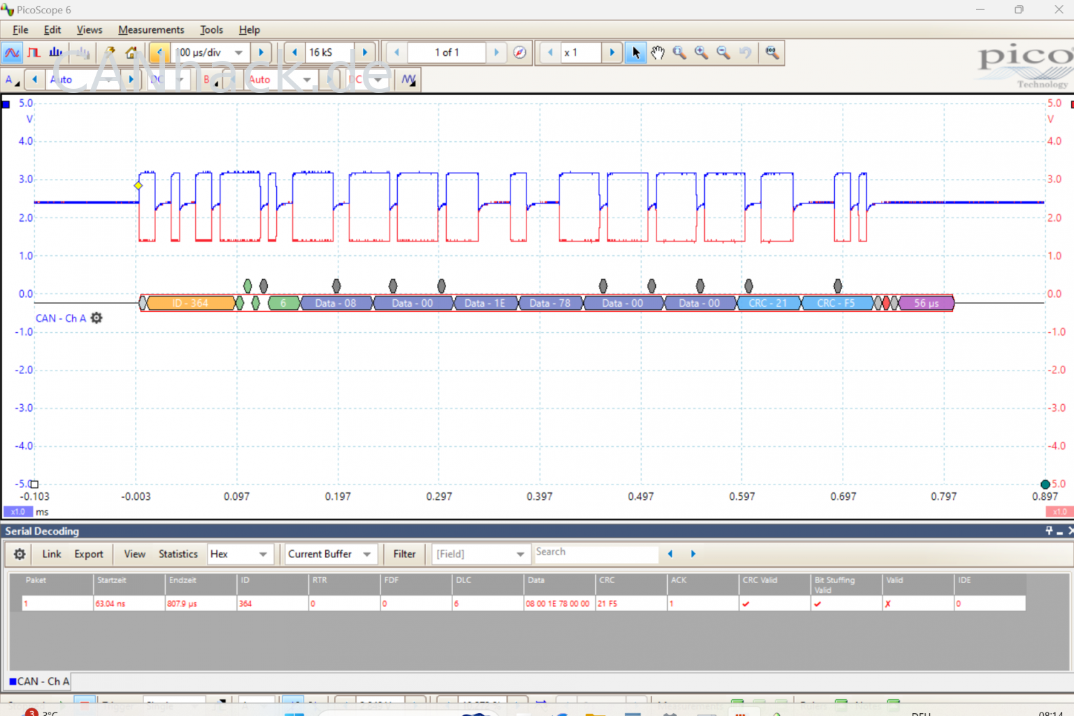

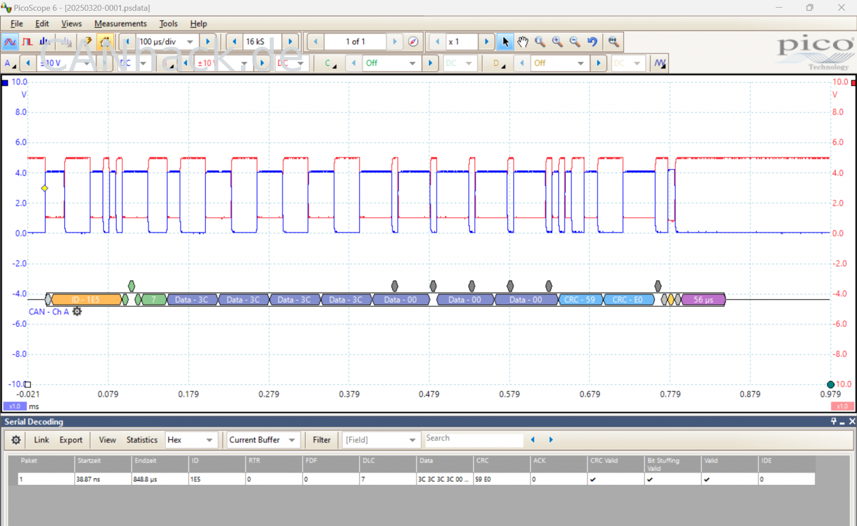

Il problema è che il sistema Peugeot e l'Arduino non riescono a comunicare perché, sebbene entrambi funzionino a 125 kbps, nel sistema Peugeot è attivo il "Low Speed Comfort Bus", mentre l'Arduino può trasmettere e ricevere solo in modalità "High Speed".
Il segnale Can H, secondo questa misurazione effettuata con l'oscilloscopio, è a 0 volt in modalità ricettiva e a 4 volt in modalità trasmittente; il segnale Can L è a 5 volt in modalità ricettiva e a 1 volt in modalità trasmittente.
Devo quindi convertire i frame provenienti dall'Arduino nella versione a bassa velocità, ma non so come fare.
Con un tablet con Windows 11 e un'interfaccia Peak, il funzionamento è perfetto; a quanto pare, questa interfaccia può cambiare modalità. Quindi, non ci sono problemi con l'ID, ecc.; i frame previsti funzionano correttamente.
Auguri di Natale.
Come complemento, ho allegato un'immagine di oscilloscopio che mostra come appare un frame generato dal modulo CAN dell'Arduino.
OK, non sono nell'ordine corretto. Quello superiore è un Arduino, quello inferiore è un pezzo originale Peugeot.
