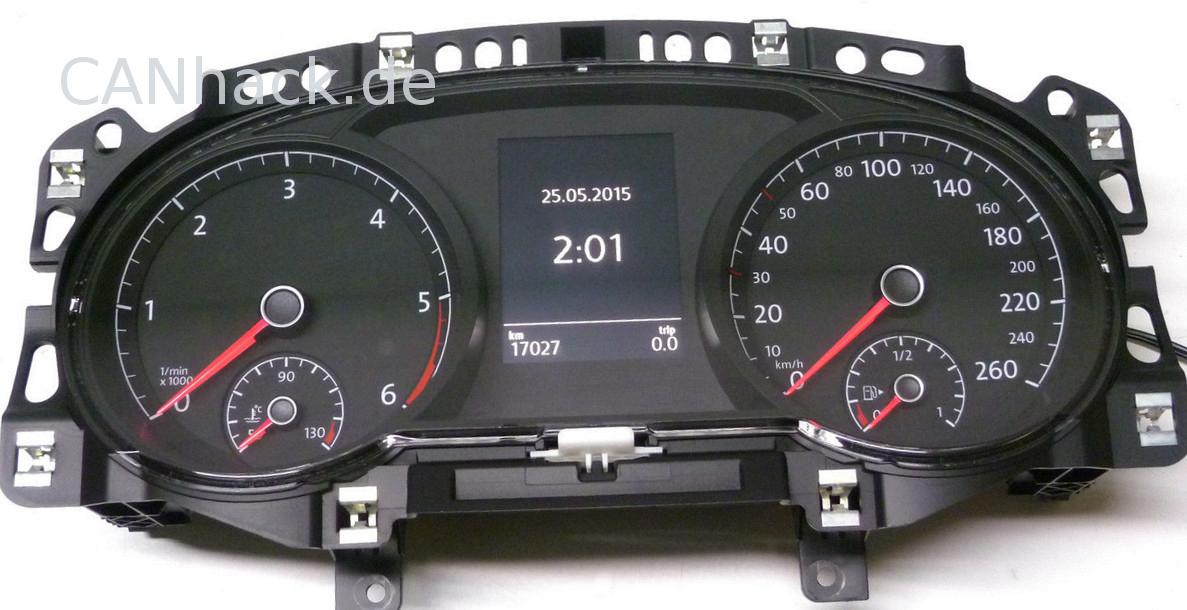

Ciao a tutti!
Come già menzionato nella mia presentazione, sono relativamente nuovo nel mondo dei dispositivi controllati tramite bus, ma non sono affatto un estraneo alla tecnologia... E a questo si aggiunge una buona dose di ambizione.
Avendo trovato solo un singolo post sul CAN Bus nel Golf 7, spero che siate comunque interessati alle informazioni del quadro strumenti (KI) e che possiate aiutarmi a capire come controllarlo... anche se io stesso non possiedo un Golf 7 e quindi non posso fornire registrazioni originali.
Da quello che ho letto finora suggerisce che ci siano molte somiglianze tra i modelli Volkswagen, spero che molti problemi possano essere risolti attraverso tentativi ed errori.
Mentre approfondisco le basi, mi piacerebbe comunque porre alcune domande generali.
1) È possibile avviare il sistema di intelligenza artificiale anche se è presente solo un secondo modulo (microcontrollore AVR a 8 bit)? (Luci e indicatori)
2) È possibile emulare anche i tasti MFL in questo modo? Oppure è necessario un dispositivo di controllo MFL o un terzo componente esterno?
3) Pensate che sia sufficiente provare a caso le sequenze di comandi Telegram note per le Golf 4, 5 e 6? Non ho ancora un adattatore CANUSB per poter eventualmente... Per poter leggere le risposte.
Saluti.
Amrius.
-edit-: Parola duplicata rimossa.

Citazione:
Pensate che sia sufficiente, per il momento, provare a caso le sequenze di Telegram conosciute per i modelli Golf 4, 5 e 6?
Vale la pena provarci. È molto probabile che il quadro strumenti del Golf 7 venga utilizzato anche in altri veicoli; forse si può accedere a un tracciamento CAN.
Con il sistema RKS+CAN, sarebbe possibile collegare direttamente un cruscotto (dashboard) tramite l'API di telemetria dei giochi per PC.
In questo modo, è possibile giocare a giochi di corse, simulatori di camion, ecc., utilizzando un "vero" cockpit. Mancano solo i pedali e il volante per trasformarlo in un vero simulatore di guida:
https://github.com/Funbit/ets2-telemetry-server
L'esempio di codice per RKS+CAN può essere modificato in modo da recuperare i valori tramite l'API di telemetria del gioco di corse e quindi inviare i messaggi CAN corrispondenti per controllare il quadro strumenti.
Esempio di codice: http://www.canhack.de/it/viewtopic.php?t=137

Non posso ancora fornirti molte informazioni sulla Golf 7.
ciò che so:
ID D1 D2 D3 D4 D5 D6 D7 D8
3C0 00 00 XX 00 00 00 00 00 Accensione XX 0x00 Spento 0x03 Acceso
107 00 00 00 XX ZZ 00 00 00 Tachimetro XX Alta risoluzione ZZ Bassa risoluzione
366 00 00 00 XX 00 00 00 00 Indicatore di direzione.
658 00 XX 00 00 00 00 00 00 00 Fari abbaglianti.
5F0 XX 00 00 00 00 00 00 00 Dimmeraggio della luce.
30D XX XX 00 00 00 00 00 00 Frenata di stazionamento.
Al momento, non so altro, ma sono grato per qualsiasi informazione.
