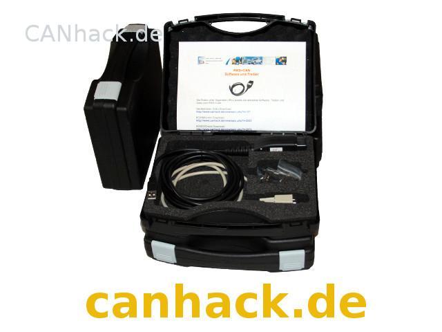

RKS+CAN – Interfaccia USB CAN Bus per Linux, Windows e macOS
L'interfaccia CAN-USB ufficiale di CANhack.de con supporto nativo Linux SocketCAN. Plug & Play su Windows (WCID), nessuna installazione di driver. Ideale per sniffare, registrare, sviluppare e fare reverse engineering sul bus CAN.
Acquista l'interfaccia CAN RKS+CAN nello shop | Forum di supporto CAN | 10% di sconto condividendo
Perché l'RKS+CAN?
  • Linux? Nativo. SocketCAN tramite slcand – nessun driver da compilare, nessun modulo kernel da compilare.
  • Windows? Plug & Play. WCID (Windows Compatible ID) – collega, riconosciuto, fatto.
  • macOS? Funziona. Interfaccia seriale, con codice di esempio per le proprie applicazioni.
  • Fino a 1 Mbit/s – CAN 2.0A (11 bit) e CAN 2.0B (29 bit), ISO 11898-2.
  • Timestamp hardware – risoluzione ±10 µs per un'analisi precisa dei tempi.
  • Filtri CAN hardware – nessun filtro software che perde frame.
  • Compatibile LAWICEL/SLCAN – funziona con CARPORT, T8Suite, T7Suite, Trionic CAN Flasher.
  • Nessun fastidio con i dongle – tutte le versioni complete del software senza codice di attivazione, su un numero illimitato di computer.
  • Buffer FIFO da 32 frame – nessuna perdita di frame durante i burst.

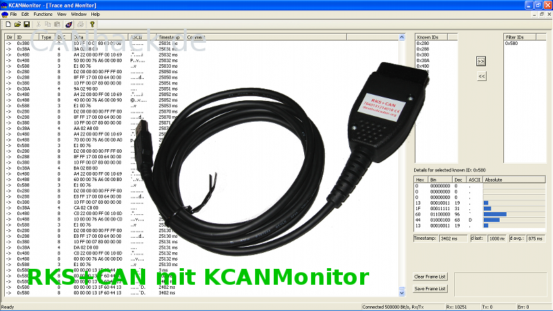

  • KCANMonitor 2.60 – CAN-Trace, CAN-Monitor, CAN-Logger. Inviare, ricevere e filtrare frame. La "vista Message Changes" aiuta a decifrare configurazioni di bus e messaggi sconosciuti (reverse engineering).
  • KOBD2Check – Diagnosi OBD2 per auto (dal 2008) e moto (dal 2017).
  • KDataScope – Visualizzazione e analisi dei valori misurati dai file di log di diagnosi.
  • KPower – Misurazione delle prestazioni del veicolo.
  • Esempi di codice C/C++/C# – per le proprie applicazioni. Due strade: VCP (Virtual COM Port, basato su caratteri, compatibile LAWICEL/SLCAN) oppure Direct API (DLL) per la massima prestazione.
