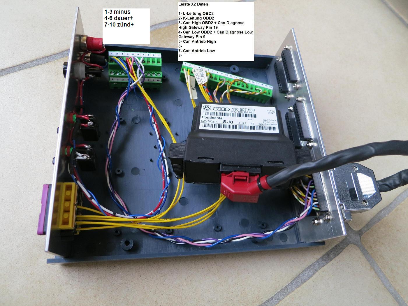

Ciao a tutti,
Ho costruito un dispositivo con cui, in futuro, vorrei collegare e diagnosticare il tachimetro e altre centraline direttamente sulla scrivania. Inizialmente, volevo accedere al gateway tramite VCDS, ma non ci riesco. La centralina non risponde.
Il gateway è collegato come segue:
Pin 1: Alimentazione continua.
Pin 2: Alimentazione continua.
Pin 9: Connessione diagnostica CAN bus (Low) + Pin 6: CAN Low (OBD2).
Pin 11: Massa -
Pin 12: Massa -
Pin 19: Connessione diagnostica CAN High + OBD2, pin 14.
OBD2.
Pin 4: Massa -
Pin 16: alimentazione continua.
Il gateway è del modello VW 7N0 907 530.
In questa configurazione, il gateway dovrebbe essere raggiungibile, giusto? Qualcuno potrebbe dire qualcosa a riguardo icon_smile.gif?
Saluti,
Arth.

Messaggio06-12-2013, 18:38    Oggetto: Non riesco a raggiungere il gateway Cita
Citazione:
OBD2
Pin 4: Massa -
Pin 16 Alimentazione continua
Hai dimenticato di scriverlo o la tua domanda era una battuta?
Tradotto il 03-07-2026, 14:19.
p4pe512
Messaggio06-12-2013, 19:30    Oggetto: Non riesco a raggiungere il gateway Cita
L'OBD Can è collegato ai pin 9 e 19 del gateway. La domanda non è affatto una battuta, sto cercando di stabilire una connessione con il gateway.
Messaggio06-12-2013, 20:51    Oggetto: Non riesco a raggiungere il gateway Cita
Ora ho capito cosa intendevi, i pin OBD2 erano inclusi nella lista sopra. Purtroppo, hai invertito le lettere H e L.
 OBD2 Pinbelegung, Ansicht der Buchse im Fahrzeug.
 Dimensione file:  3.24 KB
 Visualizzato:  1686 volte
p4pe512
Messaggio07-12-2013, 10:07    Oggetto: Non riesco a raggiungere il gateway Cita
Grazie Rainer, un ottimo aiuto! icon_idea.gif Questo è tutto. E finalmente posso continuare. Super forum, super amministratore icon_cool.gif
