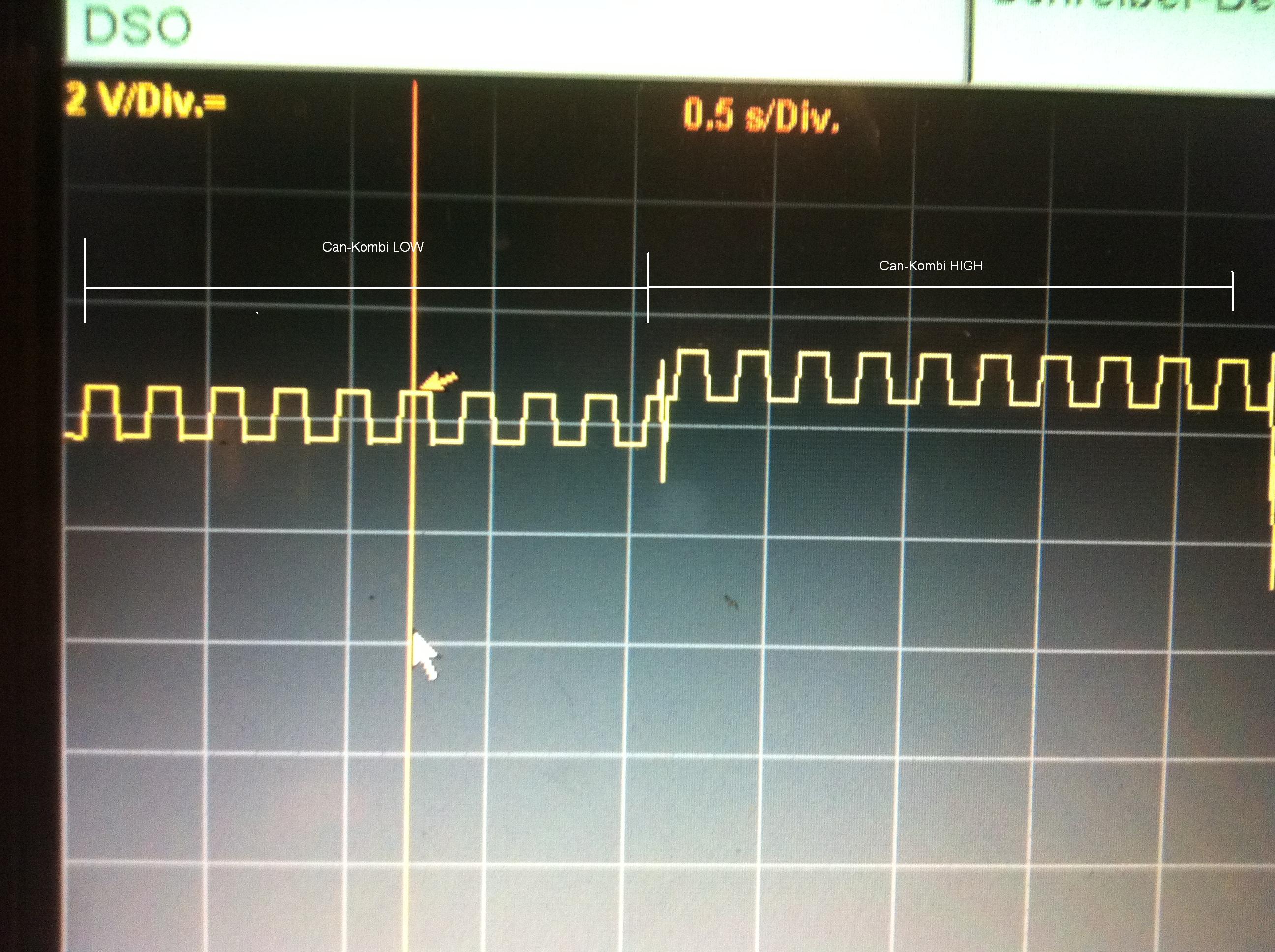

Hab jetzt die letzten Tage nochmal probiert, aber bekomm noch immer kein Can Signal. Das letzte was ich probiert habe war ein Einparkhilfe-Steuergerät aber bei dem bekomm ich auch kein signal.kann es sein das die steuergeräte erst eine Art Freigabenachricht vom Gateway bekommen und dann erst Nachrichten senden?
Zum Schalttafeleinsatz: Wenn ich an die Pins für kl 15 und 30 mit + und kl 31 masse anlege schaltet sich das Kombi Instument ein. Alle Lampen gehen an und es fängt an zu piepen. So wenn ich nun mit dem oszi an die pins für can-kombi high und low messe bekomm ich zwar ein signal aber keine Can-Nachricht (siehe anhang). Warum sendet das keine Nachricht?

Beitrag05-10-2011, 21:27    Titel: RCD 300 als Can Testumgebung Antworten mit Zitat
subcoder hat folgendes geschrieben:
Kann ich nicht ausschließen, möglicherweise brauchen die Teile am Komfort-CAN eine Weckbedingung über CAN. Haben die überhaupt Zündungsplus dran?
Sieht doch gut aus!
Baudrate? CAN-Bus Kombi ist wie CAN-Bus Antrieb 500kbit/s.
