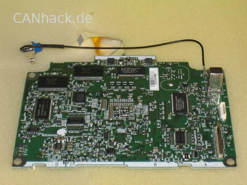

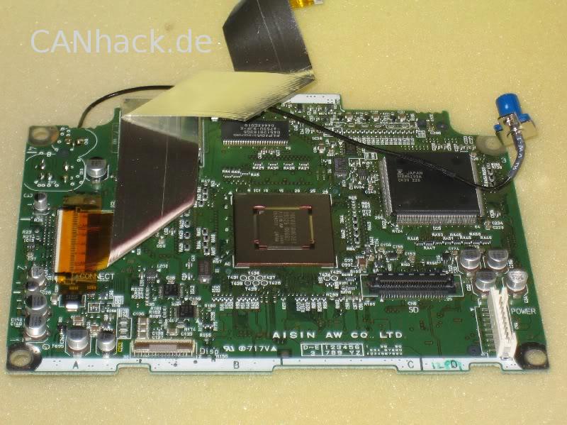

Sag mir, was das EEPROM sein koennte und ich sage Dir, was drauf steht:
| Beschreibung: |
| Dateigröße: |
126.14 KB |
| Angeschaut: |
3082 mal |
| Beschreibung: |
| Dateigröße: |
117.72 KB |
| Angeschaut: |
987 mal |

ich hab dir den link der bildern per pn zugeschickt. hab auf die schnelle nichts gefunden, wie ich die bilder hier hochlade.
das was ich vermutet hab, hab ich gekennzeichnet.

Der Chip auf der Oberseite in C1 hat die Bezeichnung
3793-7
0505
344
Auf der Unterseite in C4:
LVDS1
4AM
C9E7
Die beiden in B2 sind 14 polig mit der Bezeichnung:
VHC
T04A
507
und
VHC
T08A
505
Gruss,
Dirk

also keines der genannten ist ein eeprom. aber ich hab jetzt mein navi aufgemacht. auf der rückseite des navis ist eine platine. auf der sitzt der eeprom 9346. werde mal versuchen den auszulesen. werde mich dann melden wenn ich mehr rausgefunden hab.
