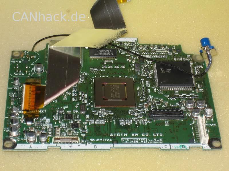

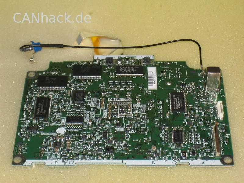

AudiA4B6US
Messaggio29-08-2006, 22:50    Oggetto: TV Free per PC: Compatibile con RNS-E Cita
Dimmi cosa potrebbe essere un'EEPROM e ti dirò cosa c'è scritto sopra:

AudiA4B6US
Messaggio01-09-2006, 21:24    Oggetto: TV Free per PC: Compatibile con RNS-E Cita
Il chip situato nella parte superiore, nella sezione C1, è etichettato come segue:
3793-7
0505
344
Sul lato inferiore, in C4:
LVDS1
4 del mattino.
C9E7
Le due prese di tipo B2 sono a 14 poli e sono contrassegnate come segue:
VHC
T04A
507
e
VHC
T08A
505.
Saluti,
Dirk.
Tradotto il 09-10-2026, 1:47.
arthurik
Messaggio03-09-2006, 21:04    Oggetto: TV Free per PC: Compatibile con RNS-E Cita
Nessuno dei dispositivi menzionati è una EEPROM. Ho aperto il navigatore e sul retro c'è una scheda elettronica. Su questa scheda si trova la EEPROM 9346. Proverò a leggerla. Vi farò sapere quando avrò scoperto qualcosa di più.
Tradotto il 09-10-2026, 1:48.
arthurik
Messaggio10-09-2006, 9:13    Oggetto: TV Free per PC: Compatibile con RNS-E Cita
purtroppo, durante la lettura, non ho avuto successo icon_sad.gif.
Innanzitutto, mi sono fatto venire troppa fretta. La sigla 9346, purtroppo, non si riferisce alla memoria EEPROM 93c46. Ho quindi smontato ulteriormente il navigatore e ho trovato la memoria EEPROM 24c16. La lettura di questa memoria finora non ha funzionato correttamente. Inoltre, non sono sicuro che contenga informazioni utili, dato che ho trovato lì i nomi delle stazioni radio.
