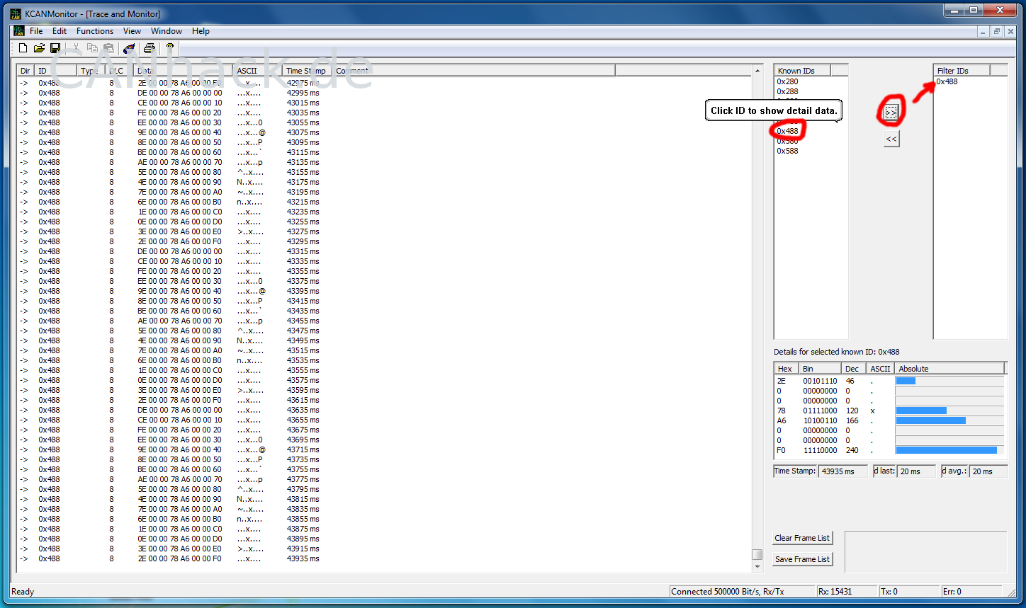

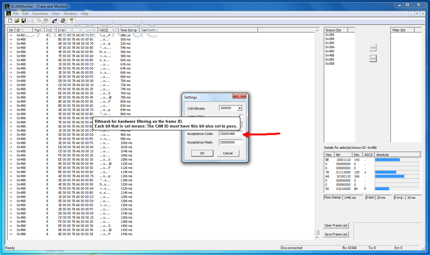

Hilfe benötigen, um Code/Mask filters in can tool zu konfigurieren.
Ich brauche nur 0x641 ID.
Danke im Voraus.

bei KCANMonitor geht das ganz einfach. Da die Hardware leistungsfähig genug ist, kannst Du in der Regel die Softwarefilter in KCANMonitor nutzen, einfach die entsprechenden CAN-IDs in der Liste oben rechts selektieren, mit ">>" in die Liste der gefilterten CAN-IDs nehmen.
Wieder herausnehmen mit Selektion der zu entfernenden CAN-ID in der Liste rechts und dann "<<" klicken.
Wenn Du einen langsamen Rechner hast, kannst Du auch direkt die CAN Hardware-Filter im RKS+CAN Interface setzen, dann erreichen den Rechner nur CAN-Nachrichten, welche durch den Filter im Interface passen.
Wenn Du den Mauszeiger über die Eingabefelder hältst, wird erklärt wie die Filter zu setzen sind.
Beispielhaft siehe Bilder für die CAN-ID 0x488 bei mir.
 Hardware CAN-Filter konfigurieren in KCANMonitor.

 Software CAN-Filter konfigurieren in KCANMonitor.
