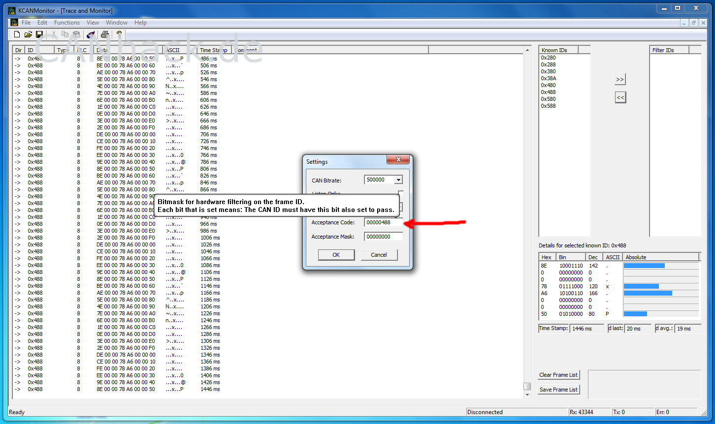

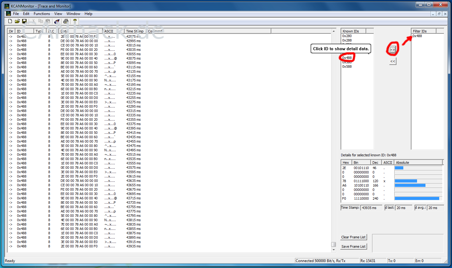

Con KCANMonitor è molto semplice. Poiché l'hardware è abbastanza potente, di solito puoi utilizzare i filtri software in KCANMonitor: basta selezionare gli ID CAN corrispondenti nell'elenco in alto a destra e aggiungerli alla lista degli ID CAN filtrati utilizzando il simbolo ">>".
Per rimuoverli nuovamente, selezionare l'ID CAN da eliminare nell'elenco a destra e quindi fare clic su "<<".
Se hai un computer lento, puoi impostare direttamente i filtri hardware CAN nell'interfaccia RKS+CAN. In questo modo, solo i messaggi CAN che corrispondono al filtro dell'interfaccia raggiungono il computer.
Quando si passa con il cursore del mouse sui campi di input, viene visualizzata una spiegazione su come impostare i filtri.
Come esempio, allego delle immagini relative all'identificativo CAN 0x488 nel mio sistema.
 Hardware CAN-Filter konfigurieren in KCANMonitor.
 Dimensione file:  173.45 KB
 Visualizzato:  2514 volte
 Software CAN-Filter konfigurieren in KCANMonitor.
 Dimensione file:  160.79 KB
 Visualizzato:  1727 volte
