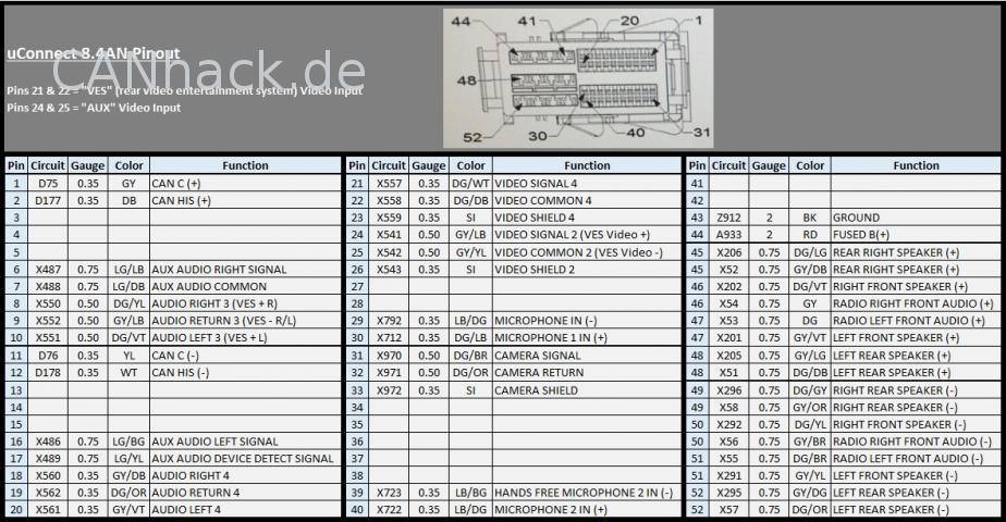

Post19-05-2017, 19:47    Subject: Uconnect 250 VP2 Ece nav ohne Can Bus im Auto ohne Can Bus.. Translating...
Sehr geeehrter Rainer,
Danke sehr für Ihre schnelle und relevante Reaktion. icon_smile_thumb_up.gif
Ich vermute das Gerät braucht nur Geschwindigkeit und Zündung.
Ich habe die GPS Module dabei und auf meinem Werktisch spielte Das Radio
ok, und die TOMtom darin auch.
Ich hatte es einigen malen ein- und ausgeschaltet und auf einmal bekam ich Code Error. Da war kein freischaltung mehr, vermutlich die Eprom leer?
Also vermutete ich das ein Canbus Emulator/Simulator reichen sollte um es frei zu schalten.
Auf dem Bild die Connector..
Ich weiss auch noch nicht ob ich die Can High (his) and Can Low (his) oder die Can High und Can Low (his=history vermute ich) benötige.
Danke im voraus für weitere Reaktionen!
mfgr Winniefred

Post19-05-2017, 20:01    Subject: Uconnect 250 VP2 Ece nav im Auto ohne Can Bus.. Translating...
Was mich jetzt irritiert, ist daß das Radio gleich 2 CAN-Bus Anschlüsse hat, was die Antwort welche CAN-Nachricht auf welchem Bus gesendet werden muss nicht einfacher macht. icon_cool.gif
Meine Aussage mit dem fertigen Adapter war etwas zu voreilig, denn ich ging fälschlicherweise vom umgekehrten Fall aus, CAN-Komfort o.ä. ist im Auto und das Radio braucht ein "Zündung an" Signal.
Bei Dir ist es ja umgekehrt, aus "Zündung an" muss ein CAN-Signal werden.
Ich würde folgendermaßen vorgehen:
- Herausfinden welcher CAN-Bus im Fiat mit welcher Bitrate ans Radio angeschlossen ist.
- Hier und im Web nach der Geschwindigkeitsinfo und "Zündung an" Signal suchen. Alternativ mit CAN-Logger ( z.B. KCANMonitor ) dies am Ursprungsfahrzeug herausfinden.
- Diese Info z.B. mit dem CAN-Logger zum Radio senden und testen ob alles wie gewünscht klappt.
- Wenn es klappt einen Mikrocontroller mit CAN-Interface(s) programmieren, der diese Info ans Radio sendet und am besten dabei noch das Fahrzeug-Geschwindigkeitssignal berücksichtigt.
Viele Grüße, Rainer

Post23-05-2017, 9:56    Subject: Uconnect 250 VP2 Ece nav im Auto ohne Can Bus.. Translating...
Ich habe schon 2, 3 Fiat Fahrzeuge in Bezug auf CAN untersucht.
In meinen Unterlagen sind an den von mir untersuchten Steuergeräten,
Motor und ABS ECU immer 2 x CAN Bus angeschlossen.
Die Messages wurden hier durchgeschleift, warum FIAT das so macht, weis ich nicht.
Des Weiteren hatten die Fahrzeuge 29 Bit Identifier.
Ich vermute der CAN wird am Radio auch durchgeschleift,
wobei jeweils ein weiteres Steuergerät an den Anschlüssen
CAN C und CAN HIS angeschlossen ist.
Vielleicht können Sie ja die Fahrgestelllnummer des Spender Fahrzeuge bekommen, und dann bei einen freundlichen FIAT Händler nach den Schaltplänen fragen?
Ohne CAN Log, denke ich, wird es verdamt schwer das zum Laufen zu bringen.
Viel Glück
