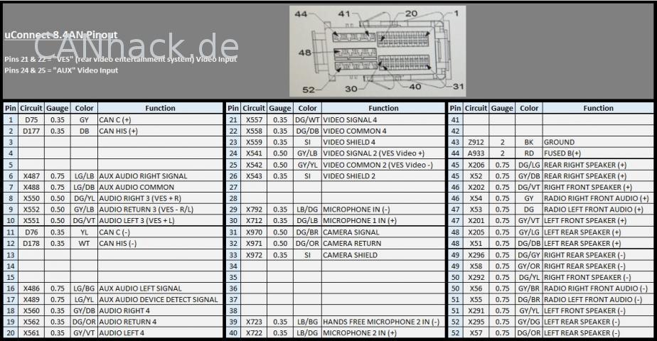

Nella foto, il connettore.
Non so ancora se ho bisogno dei modelli "Can High" e "Can Low" (con riferimento a "his") o se si riferiscono a "history" (storia).
Grazie in anticipo per le vostre risposte!

Ciò che mi confonde ora è che il sistema radio ha ben 2 connettori CAN-Bus, il che non rende più semplice determinare quale messaggio CAN deve essere inviato su quale bus. icon_cool.gif
La mia affermazione sull'adattatore già pronto era un po' affrettata, perché ho erroneamente presupposto il caso opposto: che l'auto avesse già la predisposizione per il sistema CAN o simili, e che la radio necessitasse di un segnale "accensione".
Nel tuo caso, è il contrario: da "accensione", deve derivare un segnale CAN.
Procederei in questo modo:
- Determinare quale bus CAN è collegato alla radio della Fiat e con quale velocità di trasmissione (bitrate).
- Cercare l'informazione sulla velocità e il segnale "accensione" qui e sul web. In alternativa, utilizzare un logger CAN (ad esempio KCANMonitor) per ottenere queste informazioni direttamente dal veicolo di origine.
- Ad esempio, inviare queste informazioni tramite il CAN-logger alla radio e verificare se tutto funziona come previsto.
- Se riuscissi a programmare un microcontrollore con interfaccia CAN (o interfacce CAN) che trasmetta queste informazioni alla radio, tenendo idealmente conto anche del segnale di velocità del veicolo.
Oppure, puoi comprare un'altra radio, che non ha bisogno di tutto questo. icon_cool.gif

Messaggio23-05-2017, 8:56    Oggetto: Uconnect 250: Navigazione auto senza CAN Bus. Cita
Ho già analizzato 2 o 3 veicoli Fiat in relazione al protocollo CAN.
Nei miei documenti, relativi ai dispositivi fiscali che ho esaminato, si trovano le seguenti informazioni:
Il motore e la centralina ABS sono sempre collegati a due bus CAN.
I messaggi sono stati elaborati qui, non so perché FIAT lo faccia.
Inoltre, i veicoli erano dotati di identificatori a 29 bit.
Immagino che il segnale CAN venga trasmesso anche attraverso la radio.
dove, in ogni caso, un'ulteriore centralina è collegata ai connettori.
CAN C e CAN HIS sono collegati.
Forse potreste ottenere il numero di telaio dei veicoli donatori e poi chiedere agli schemi elettrici a un concessionario FIAT disponibile.
Senza i dati del CAN bus, penso che sarà estremamente difficile farlo funzionare.
Buona fortuna.
