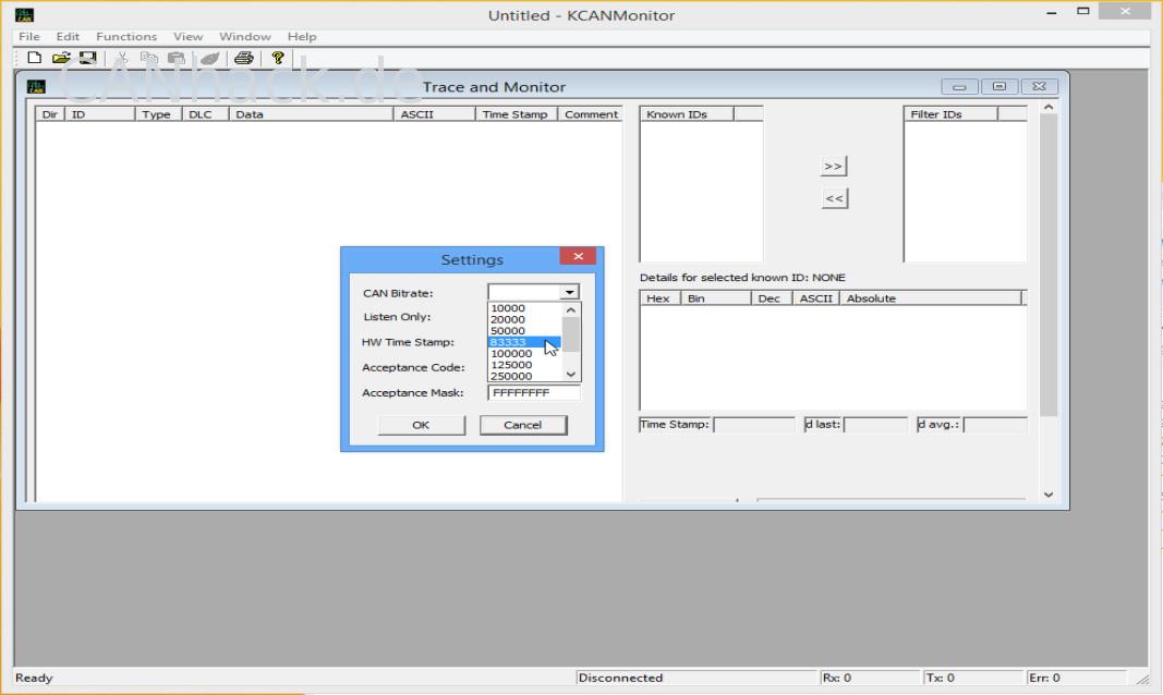

Ciao, potresti mostrarmi come impostare la velocità a 33,3 kbps per un'Opel Astra utilizzando il software Canhaker?

Non ho idea, ma in KCANMonitor si inserisce il valore di 33333 nella sezione delle impostazioni di connessione e questo è tutto. icon_wink.gif
L'interfaccia si configura automaticamente nella configurazione corretta.
Per accedere alle impostazioni del dialogo relative alla velocità di trasmissione dei dati CAN, alla modalità "solo lettura", ai timestamp hardware CAN e ai filtri hardware, è necessario utilizzare il menu Modifica -> Impostazioni.
 Zur Einstellung der CAN-Bitrate an der CANhack.de KCANMonitor Software entweder einen der voreingestellten Werte auswählen oder die gewünschte Bitrate direkt eingeben.
Das RKS+CAN Interface kümmert sich dann selbständig um die korrekte Konfiguration zur Bitrate.
