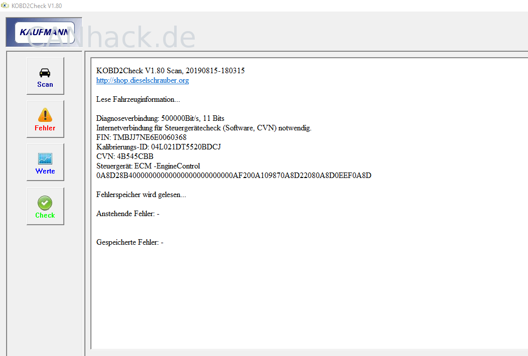

Qualche settimana fa ho lavorato su un Opel Combo del 2015 e su un Ford Transit del 2009.
Naturalmente, non ho fatto direttamente degli screenshot di entrambi.
Oggi ho lavorato su un'Octavia del 2016 che aveva diversi errori memorizzati e ne ho fatto uno screenshot.
Lo strumento non mi ha mostrato alcun errore né altre informazioni sui dispositivi di controllo installati.
Come prova della presenza di eventuali difetti nel veicolo, ho effettuato una scansione diagnostica con VCDS. Questa ha rilevato tutti gli errori presenti. Si prega di consultare l'allegato.
Cosa mi aspetto da KOBD2Check:
Poiché elenca le centraline.
Che mi mostri in modo completo e corretto la memoria degli errori delle centraline.
Che io possa cancellare la memoria degli errori.
Almeno, così viene pubblicizzato KOBD2Check: mi è stato detto che posso utilizzarlo per leggere i dati anche di veicoli non prodotti dal gruppo VAG.

Messaggio15-08-2019, 18:33    Oggetto: Interfaccia RKS+ CAN: Problemi e Diagnosi KOBD2 Cita
Ciao.
Come immaginavo, la centralina del motore dell'Octavia 3 non è presente nel tuo scan test VCDS.
Non perché non fosse possibile, ma perché hai modificato le impostazioni del programma VCDS senza una ragione valida.
Per favore, ripristinate le impostazioni predefinite nel sistema VCDS.
KOBD2Check può leggere la memoria degli errori dalla centralina del motore dell'Octavia 3, e lo screenshot di KOBD2Check lo dimostra. Nella centralina del motore sono memorizzati zero (nessuno, - ) errori relativi alle emissioni.
In linea di principio, tramite }OBD2}, è possibile leggere solo la centralina del motore e lo scopo di utilizzo di KOBD2Check e VCDS è generalmente diverso.

Messaggio15-08-2019, 18:48    Oggetto: Interfaccia RKS+ CAN: Problemi e Diagnosi KOBD2 Cita
Ciao Rainer,
Sono consapevole che VCDS e KOBD2Check hanno scopi di utilizzo diversi.
VCDS non è configurato in modo "icon_wink.gif" privo di significato. Era semplicemente rimasto attivo il flag per l'utilizzo della linea K.
Nella descrizione di KOBD2Check è scritto, tra le altre cose, quanto segue:
Citazione:
Caratteristiche di questi strumenti di diagnostica OBD2 per motori diesel:
Lettura delle informazioni della centralina OBD2 (codice ricambio della centralina / versione del software, VIN, CVN, ecc.).
Lettura e cancellazione dei codici di errore OBD2.
Leggere e registrare i dati tramite l'interfaccia OBD2.
Verificare il test di autodiagnosi (readiness) delle centraline.
Dato che è scritto al plurale, ho presupposto che il dispositivo possa leggere i dati da più centraline contemporaneamente.

Messaggio15-08-2019, 18:54    Oggetto: Interfaccia RKS+ CAN: Problemi e Diagnosi KOBD2 Cita
Phantomias ha scritto:
Poiché qui si scrive al plurale, ho presupposto che possa leggere anche più centraline contemporaneamente.
Questo è dovuto al fatto che non sapevi cos'è l'OBD2...
Non hai semplicemente letto correttamente la descrizione del prodotto, perché lì c'è un link che lo spiega. icon_cool.gif
