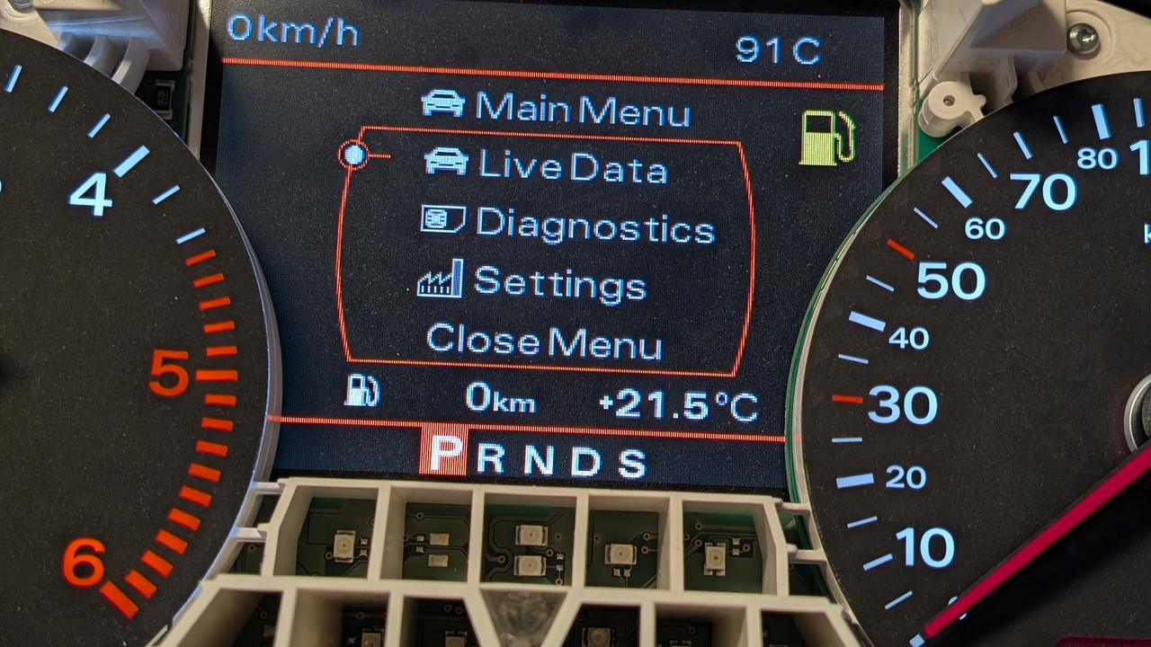

Aktueller Stand der Oberfläche:
https://i.postimg.cc/hP716pDC/main-menu.jpg
