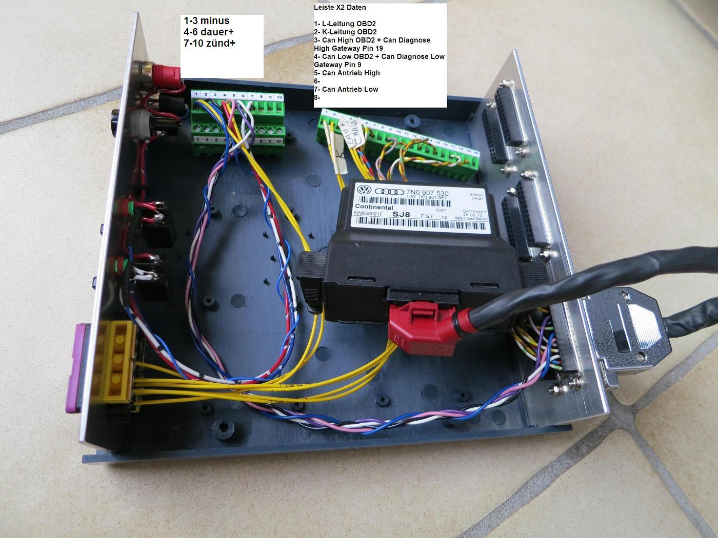

Hallo Leute,
habe hier ein Gerät gebastelt womit ich später das Tacho und andere Steuergeräte am Tisch anschliessen und diagnostizieren will. Nun wollte ich zunächst das Gateway per VCDS erreichen, das gelingt aber nicht. Das Steuergerät meldet sich nicht.
Das Gateway ist folgendermassen angeschlossen:
Pin 1 Dauerplus
Pin 2 Dauerplus
Pin 9 Can Bus Low Diagnoseanschluß + OBD2 Can Low Pin 6
Pin 11 Masse -
Pin 12 Masse -
Pin 19 Can Bus High Diagnoseanschluß + OBD2 Can High Pin 14
OBD2
Pin 4 Masse -
Pin 16 Dauerplus
Das Gateway ist von VW 7N0 907 530.
In dieser Konstellation sollte das Gateway eigentlich ansprechbar sein oder ? Kann vielleicht jemand dazu was sagen icon_smile.gif
Gruß,
Arth
 Verkabelung meines CAN-Gateway

Beitrag06-12-2013, 19:38    Titel: Kann mein Gateway nicht erreichen Zitieren
Zitat:
OBD2
Pin 4 Masse -
Pin 16 Dauerplus
Hast Du vergessen das zu schreiben oder war Deine Frage ein Scherz?
p4pe512
Beitrag06-12-2013, 20:30    Titel: Kann mein Gateway nicht erreichen Zitieren
OBD Can ist an Gateway Pin 9 und 19 angeschlossen. Die Frage ist natürlich kein Scherz, ich versuche eine Verbindung zum Gateway aufzubauen.
Beitrag06-12-2013, 21:51    Titel: Kann mein Gateway nicht erreichen Zitieren
Jetzt ist mir auch klar, wie du es gemeint hast, die OBD2 Pins standen oben mit in der Liste. Leider sind bei dir H und L vertauscht.
Viele Grüße, Rainer
 OBD2 Pinbelegung, Ansicht der Buchse im Fahrzeug.
 Dateigröße:  3.24 KB
 Angeschaut:  1668 mal
p4pe512
Beitrag07-12-2013, 11:07    Titel: Kann mein Gateway nicht erreichen Zitieren
Danke Rainer, super Hilfe! icon_idea.gif Das war es. und ich kann endlich weiter machen. Super Forum, Super Admin icon_cool.gif
