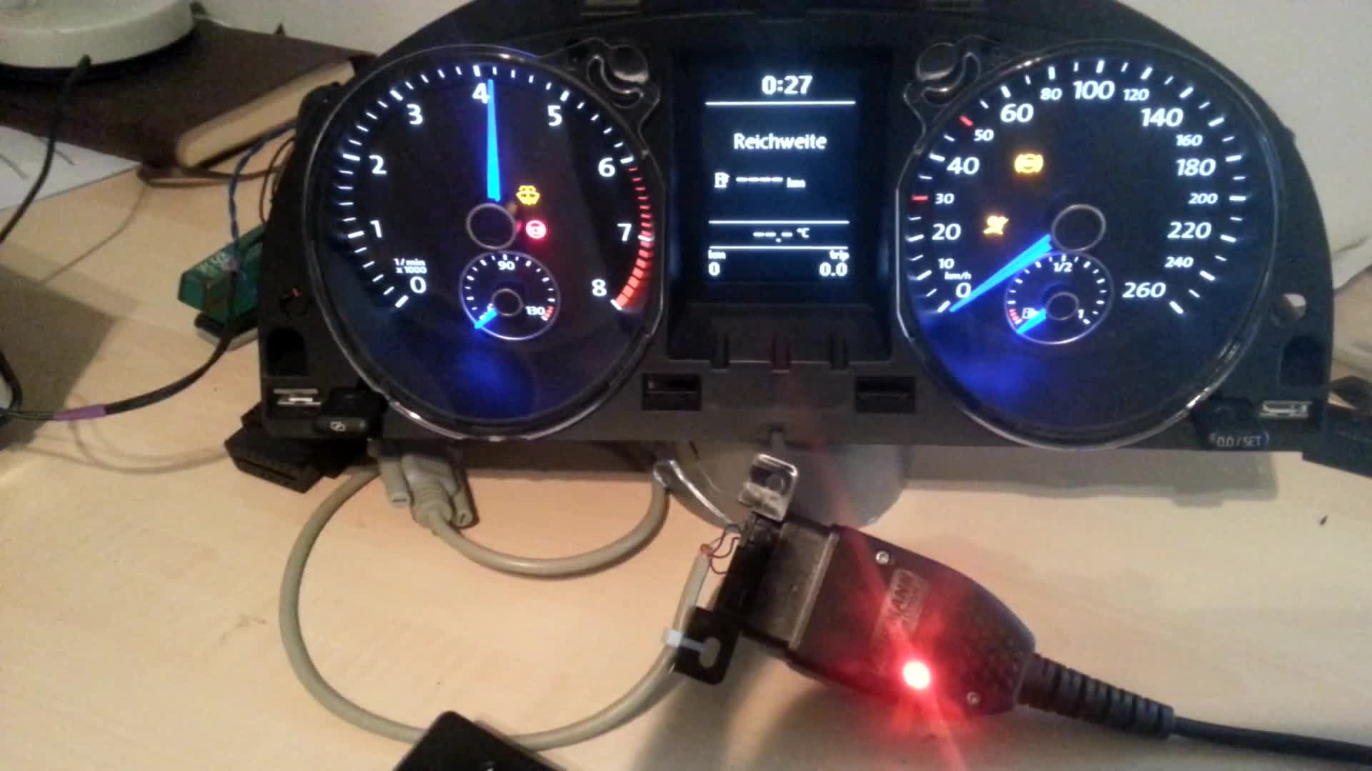

könnte leider das von dir vorgeschlagenen erst heute testen! Leider funktioniert es nicht. Ich habe auch ein Video hochgeladen. Zum blinken, mit der ersten Version meines Programmes war es ein langsames abwechselndes blinken ca.1/2 sec. rot/grün jetzt man kann es am Video leider nur schwer erkennen leuchtet rot durch und grün blinkt kurz dazwischen als ob noch CAN Messages gesendet werden nur der Zeiger bleibt auf 0 U/min.
Habe es auch auf 2 anderen Rechner versucht überall das gleiche.
Ich glaube ich sende zu viele Daten an den Serial Port wenn ich mit Buttons die Multifunktionstasten simuliere und die Can Messages nicht alle 100ms mit den Timer an den Serial Port sende sondern nur wenn der Button gedrückt ist den Can Channel öffne und die Daten sende und dann wieder schließe funktioniert es ohne Probleme.
Grüße David

Vielen Dank für Dein Video.
So wie ich es sehe, läuft das Interface ganz normal, wenn CAN geöffnet wird, wechseln die LEDS von dauergrün auf rot mit gleichzeitigem grünem Blinken.
Hier die Stati der LEDs des RKS+CAN (Firmware 1070):
LED1: rot
LED2: grün
LED_SELFTEST: LED 1 on, LED 2 on (rote und grüne LED an)
LED_BOOT: LED 1 and 2 blink common (rote und grüne LED blinken gleichzeitig)
LED_OK: LED 1 off, LED 2 on (normaler Status wenn an USB angesteckt, grüne LED leuchtet)
LED_HWFAILURE: LED 1 and 2 blink alternating (abwechselnd rot-grün-rot-grün...)
LED_CANOPEN: LED 1 on, LED 2 blinks (rote LED an, grün blinkt)
LED_CANERR: LED 1 blinks, LED 2 on (rote LED blinkt, grün an)
LED_SWFAILURE: LED 1 on, LED 2 off (rote LED an)
Alle 100ms ein paar Nachrichten senden sollte kein Problem sein.
Was passiert, wenn Du die CAN Verbindung schliesst, wechselt die LED dann wieder auf dauergrün?
Wenn Du anschliessend wieder Deine Nachrichten sendest, geht dann der Drehzahlzeiger wieder auf 4000rpm?
Welche Visual Studio Version verwendest Du? 2008 und 2015 wären hier zum Testen Deines Visual Basic Programmes.
Viele Grüße, Rainer
Ich bin heute durch Zufall drauf gekommen, dass wenn ich das Interface nicht mit den Tacho verbunden habe alles normal funktioniert! Also musste es an den eingehenden CAN Nachrichten liegen. Jetzt leere ich bei jeden Timerdurchlauf den Eingangspuffer des seriellen Treibers und es läuft alles so wie es soll.
Code:
SerialPort1.DiscardInBuffer()
