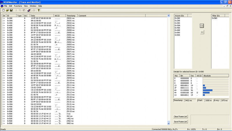

Important Note: On some buses, a large number of messages can appear very quickly. In the trace view, one or more IDs can be copied from the top right to the selection list on the right (click on the ID in "Known IDs" and use the ">>" buttons).
Then only those will be displayed.
Within the connection settings, a hardware filter can be configured so that the RKS+CAN does not need to send unwanted CAN messages to the computer in the first place.

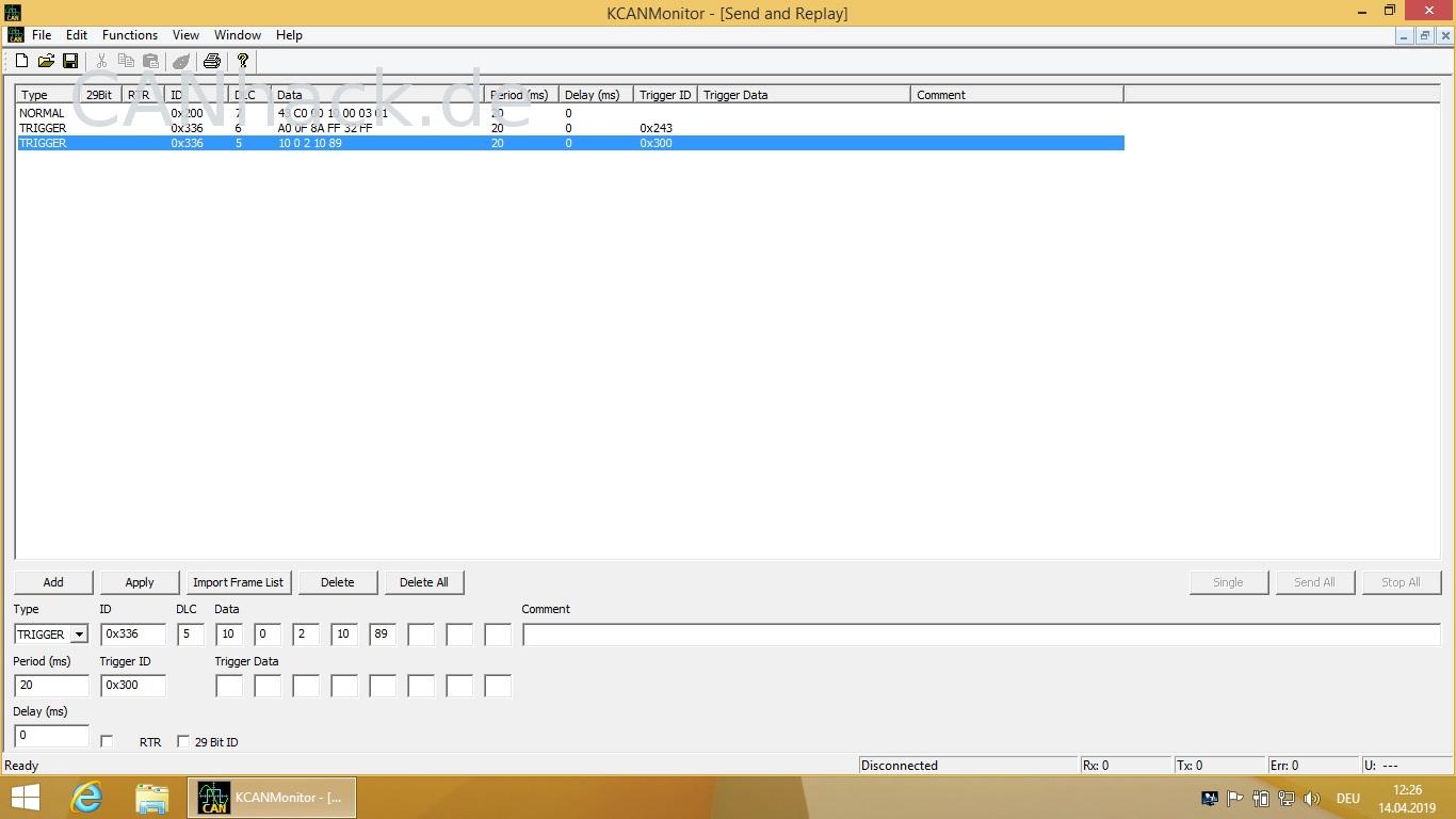

 Die Send and Replay View reagiert auf eintreffende Nachrichten oder sendet einfach eine definerte zeitliche Abfolge.
Es gibt in der Liste drei Eintragstypen:
- Normal: Die definierte Nachricht wird einfach nur gesendet, ein bestimmter Zeitpunkt ist konfigurierbar.
- Periodic: Definierte Nachricht wird peridisch alle x ms gesendet.
- Trigger: Bei Eingang einer Nachricht welche die Triggerbedingungen erfüllt wird die definierte Nachricht gesendet.
Beim Screenshot wird nach Klick auf "Send All" zuerst die Nachricht mit der CAN-ID 0x200 gesendet. Danach wird auf eingehende CAN-Nachrichten mit der ID 0x243 mit dem Versand der Nachricht mit CAN-ID 0x336 reagiert.
Ebenso wird eine eingehende Nachricht mit CAN-ID 0x300 eine Nachricht mit CAN-IS 0x336 aber anderen Daten versendet.
