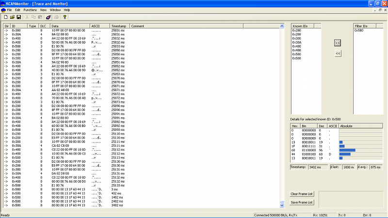

Importante avviso: Su alcuni autobus, molte notizie scorrono molto velocemente. Nella vista di traccia, nella parte superiore destra, una o più ID possono essere trasferite nella lista di selezione a destra (clicca sull'ID in "ID conosciute" e sui pulsanti ">>").
Poi verranno mostrati solo quelli.
Nelle impostazioni di connessione, è possibile configurare un filtro hardware in modo che l'RKS+CAN non trasmetta al computer messaggi CAN indesiderati.

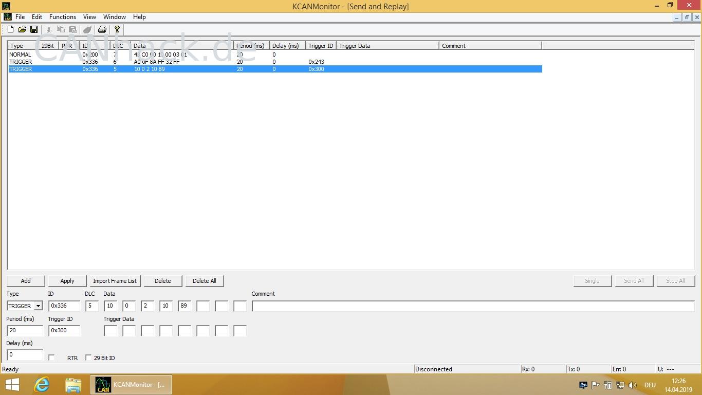

 Die Send and Replay View reagiert auf eintreffende Nachrichten oder sendet einfach eine definerte zeitliche Abfolge.
Es gibt in der Liste drei Eintragstypen:
- Normal: Die definierte Nachricht wird einfach nur gesendet, ein bestimmter Zeitpunkt ist konfigurierbar.
- Periodic: Definierte Nachricht wird peridisch alle x ms gesendet.
- Trigger: Bei Eingang einer Nachricht welche die Triggerbedingungen erfüllt wird die definierte Nachricht gesendet.
Beim Screenshot wird nach Klick auf "Send All" zuerst die Nachricht mit der CAN-ID 0x200 gesendet. Danach wird auf eingehende CAN-Nachrichten mit der ID 0x243 mit dem Versand der Nachricht mit CAN-ID 0x336 reagiert.
Ebenso wird eine eingehende Nachricht mit CAN-ID 0x300 eine Nachricht mit CAN-IS 0x336 aber anderen Daten versendet.
