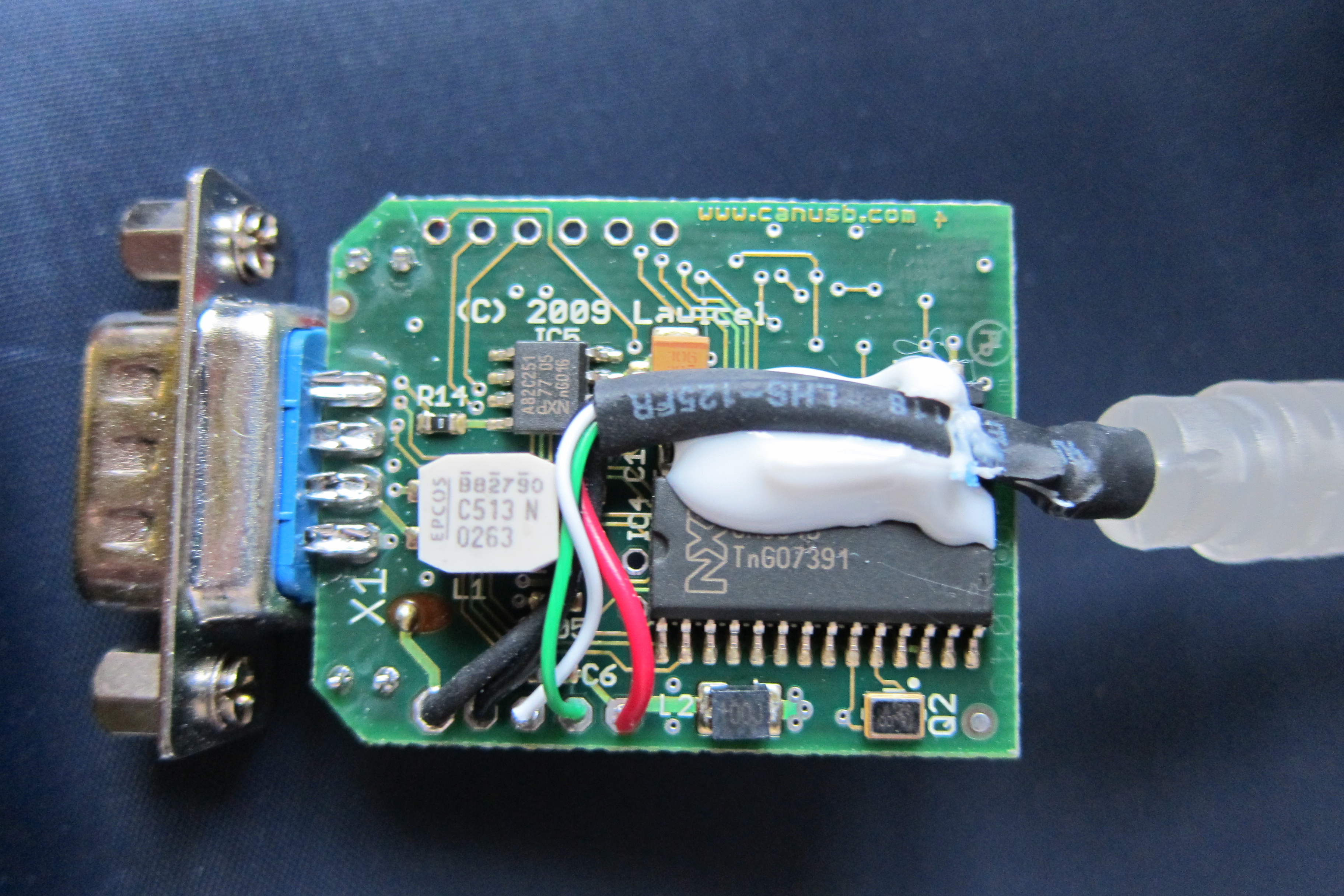

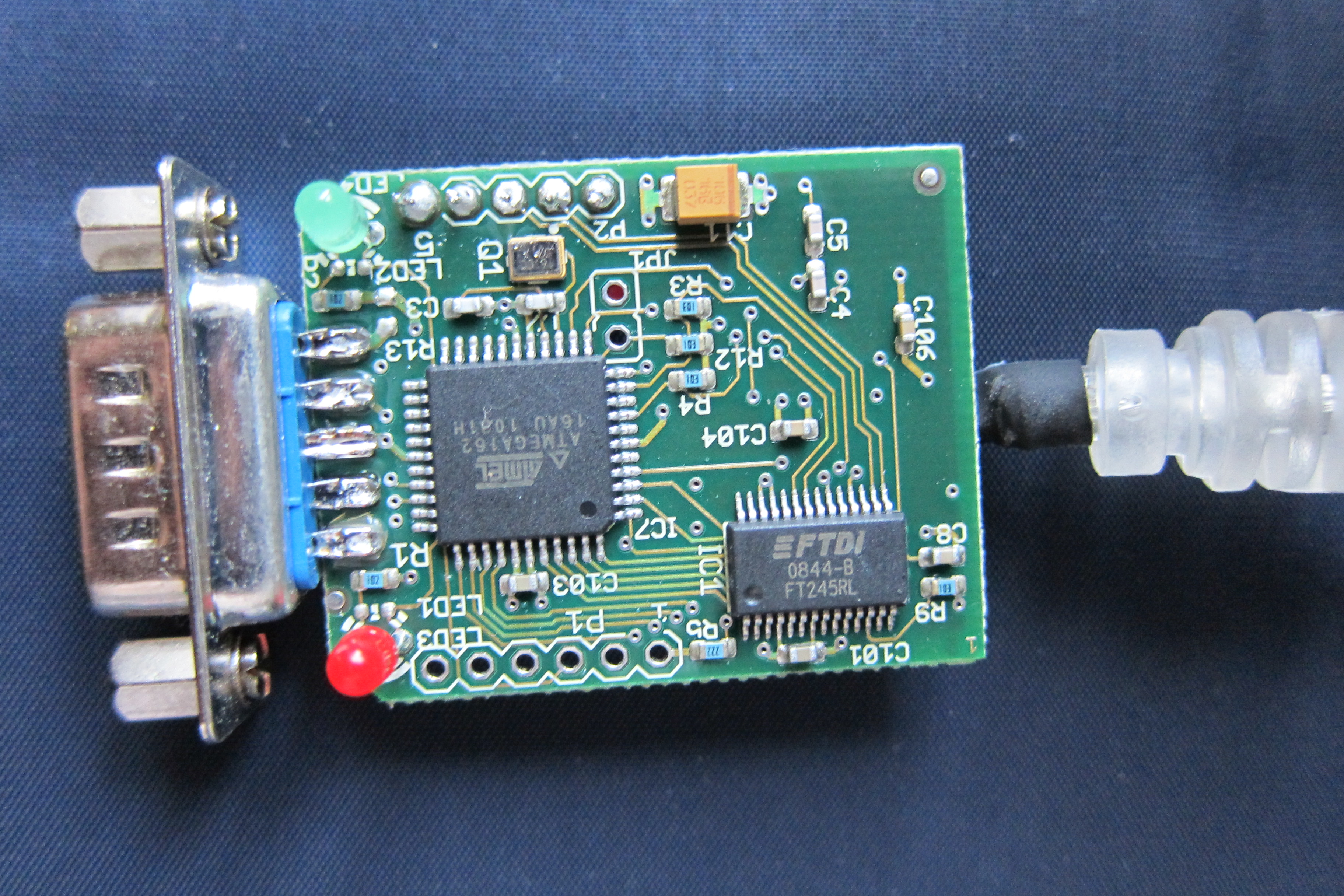

mulltor
Messaggio21-08-2011, 10:18    Oggetto: CAN Bus: Screenshot oscilloscopio, analisi segnali. Cita
Grazie per i consigli, ma purtroppo non riesco ancora a visualizzare alcun segnale sul monitor di can tool.
I livelli che hai misurato non mi sembrano corretti.
Potresti controllare la massa? (Sembra che il problema sia soprattutto sul cavo CAN-High, come se la linea di riferimento si stesse spostando).
La resistenza è ok - misurata: 0 Ohm.
Nonostante ciò, la linea di base ora fluttua selvaggiamente (allegati) – il 13 agosto era molto più stabile... Non ho idea di cosa stia succedendo. Potrebbe essere un problema per il TTL?
Il protocollo CAN funziona fondamentalmente come l'RS-485, quindi i segnali dovrebbero apparire invertiti.
Ho solo un oscilloscopio a 1 canale e ho registrato solo un canale alla volta. Pertanto, il segnale complementare è assente nelle mie schermate.
Non conosco il tuo adattatore, quale driver di bus utilizza?
Adattatore LAWICEL-CANUSB - http://www.canusb.com/
Driver: Versione 2.8.12.0 di FTDI.
Alternativa provata: driver VCP.
Maggiori informazioni sui driver sono disponibili su: http://www.canusb.com/downloads.htm
Potresti misurare sul lato TTL del segnale RX per vedere se arriva qualcosa?
purtroppo non posso - l'adattatore LAWICEL è un componente SMD (surface-mount device) - il connettore RX purtroppo non è etichettato - se qualcuno mi può aiutare a capire dove devo posizionare la sonda di misurazione, potrei effettuare delle misure.
Saluti, Volker.
 LAWICEL Adapter Platine
 Nome file:  unten.JPG
 Dimensione file:  2.39 MB
 Scaricato:  3838 volte
 Nome file:  oben.JPG
 Dimensione file:  1.99 MB
 Scaricato:  900 volte

Costruzione (attaccamento).
Telaio ulteriormente collegato a terra: grazie a questa modifica, finalmente è scomparso il problema dello sbandamento.
Il segnale CANH sul connettore ora varia da 0 a +4 volt (allegato).
Il connettore CANL ora supporta una tensione compresa tra +2V e -2V (allegato).
CANL e CANH sul chip 82C251, con valori compresi tra 0 e 4 volt (allegato).
Sull'RX non c'è ancora niente di diverso, solo i classici 4,5 volt con qualche picco (allegato).
Se i segnali CAN sono presenti in modo più o meno accettabile sul chip 82C251, allora dovrebbero arrivare qualcosa anche al pin RX, giusto?
Potrebbe essere un problema dell'adattatore CANUSB e dovrei esaminarlo più attentamente, oppure potrebbe esserci ancora qualche altro problema esterno?
Saluti, Volker.

Messaggio30-08-2011, 9:48    Oggetto: CAN Bus: Screenshot oscilloscopio, analisi segnali. Cita
Citazione:
Costruzione (attachment)
I segnali CANL e CANH sul chip 82C251 appaiono ora con livelli corretti, ma abbiamo di nuovo il problema che entrambi i segnali hanno un livello di riposo troppo basso: questo non è possibile. È successo due volte la stessa cosa?
(I valori rilevati sui pin del connettore devono essere il risultato di errori di misurazione: dopotutto, tra il connettore e l'82C251 dovrebbero esserci solo tre linee, e su quelle non è possibile che si verifichi una caduta di tensione continua di 2V.)
Citazione:
Sull'RX non c'è ancora niente, solo i classici 4,5 volt con qualche picco (allegato)
Questo si adatta perfettamente al fatto che i pin CANL e CANH nel chip 82C251 sembrano essere identici.
Tradotto il 08-08-2026, 15:22.
mulltor
Messaggio31-08-2011, 18:16    Oggetto: CAN Bus: Screenshot oscilloscopio, analisi segnali. Cita
Bingo! / Esatto! / Perfetto!
Anche se non ho riscontrato lo stesso problema due volte, misuro lo stesso segnale sia sul pin CANL che sul pin CANH.
Quando scollego il connettore CANH, anche il segnale CANL è presente sull'adattatore USB. Quando ricollego il connettore, il mio segnale CANL scompare e ho un segnale a livello basso sia su CANL che su CANH.
CANL a GND, CANH a GND.
CANL a conduttore di protezione, CANH a conduttore di protezione.
Connessione di protezione a terra (GND).
...tutto a posto.
Potrebbe essere che le resistenze parallele da 2x120 Ohm tra CANL e CANH non siano sufficienti? Misuro 60 Ohm tra CANL e CANH: dovrebbe essere il valore corretto, giusto?
Sarebbe possibile provare a saldare due resistenze da 1 kΩ in parallelo o rimuovere completamente le resistenze senza rischiare di danneggiare qualcosa?
Saluti, Volker.

Messaggio31-08-2011, 21:41    Oggetto: CAN Bus: Screenshot oscilloscopio, analisi segnali. Cita
Citazione:
Gol!
Se rimuovo il connettore CANH, allora ho anche il segnale CANL sull'adattatore USB.
Ok, rallentiamo un attimo: hai staccato il connettore del bus CAN, l'adattatore CAN è collegato al computer e stai effettuando delle misure direttamente sull'adattatore CAN. Cosa stai misurando esattamente?
Livello di riferimento? Oppure c'è già un segnale presente?
Citazione:
...tutto a posto
Se hai semplicemente collegato l'adattatore CAN al computer, dovrebbe lasciare il bus CAN inalterato. Ciò significa che il "segnale errato" proviene dal connettore CAN. La disposizione dei pin è corretta al 100%?
Citazione:
Potrebbe essere che le due resistenze parallele da 120 Ohm tra CANL e CANH non siano sufficienti? Misuro 60 Ohm tra CANL e CANH; dovrebbe essere un valore corretto, giusto?
Potrebbe avere senso provare a saldare temporaneamente due resistenze da 1 kΩ o rimuovere completamente le resistenze, senza che ciò causi danni?
Ogni resistenza da 120 Ohm in serie e una misurazione di 60 Ohm è perfettamente corretto. Quello che si vuole modificare non ha senso.
