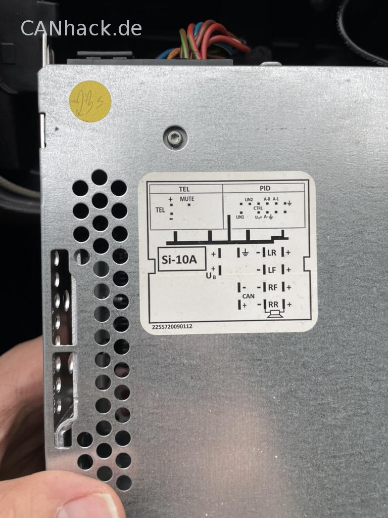

Schema dei pin del connettore radio (immagine 2).
