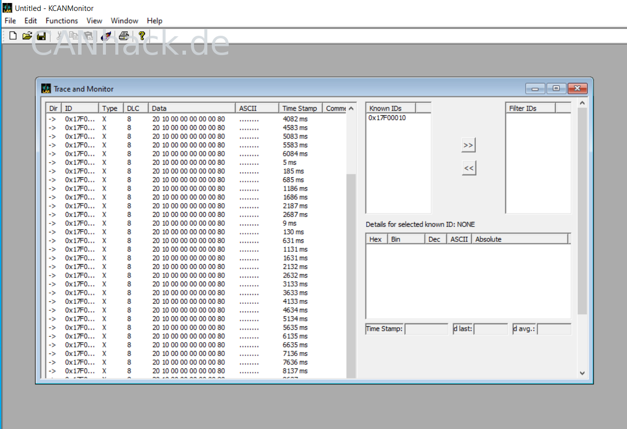

Ciao.
Ho acquistato l'interfaccia tempo fa, ma non ho mai avuto il tempo di usarla.
Oggi l'ho collegato al mio veicolo e volevo dare un'occhiata con il software KCanMonitor.
L'interfaccia riconosce solo un ID. Vedi l'immagine.
Ho provato diverse velocità di trasmissione (bitrate), ma viene letto solo con 500000 e solo un identificativo.
Veicolo: Volkswagen Passat B8, anno di produzione 2015.
Cosa sto sbagliando?

A quale CAN ti sei connesso? Credo che sia stato collegato in modo errato con una velocità di trasmissione (bit rate) sbagliata.

Come posso sbagliare a collegarlo? L'ho inserito direttamente nell'apposita presa OBD del veicolo.
Con il dispositivo KOBD2Check è stato riconosciuto il numero di telaio, ma non sono stati rilevati errori.
Sotto la sezione "Valori", sono riuscito a leggere temperatura, velocità di rotazione e alcuni altri valori.

Ok, ora ho capito: dato che ho un'auto Volkswagen, devo intercettare il segnale CAN direttamente al gateway o alla linea di comunicazione. L'ho fatto e ha funzionato.
Grazie...
