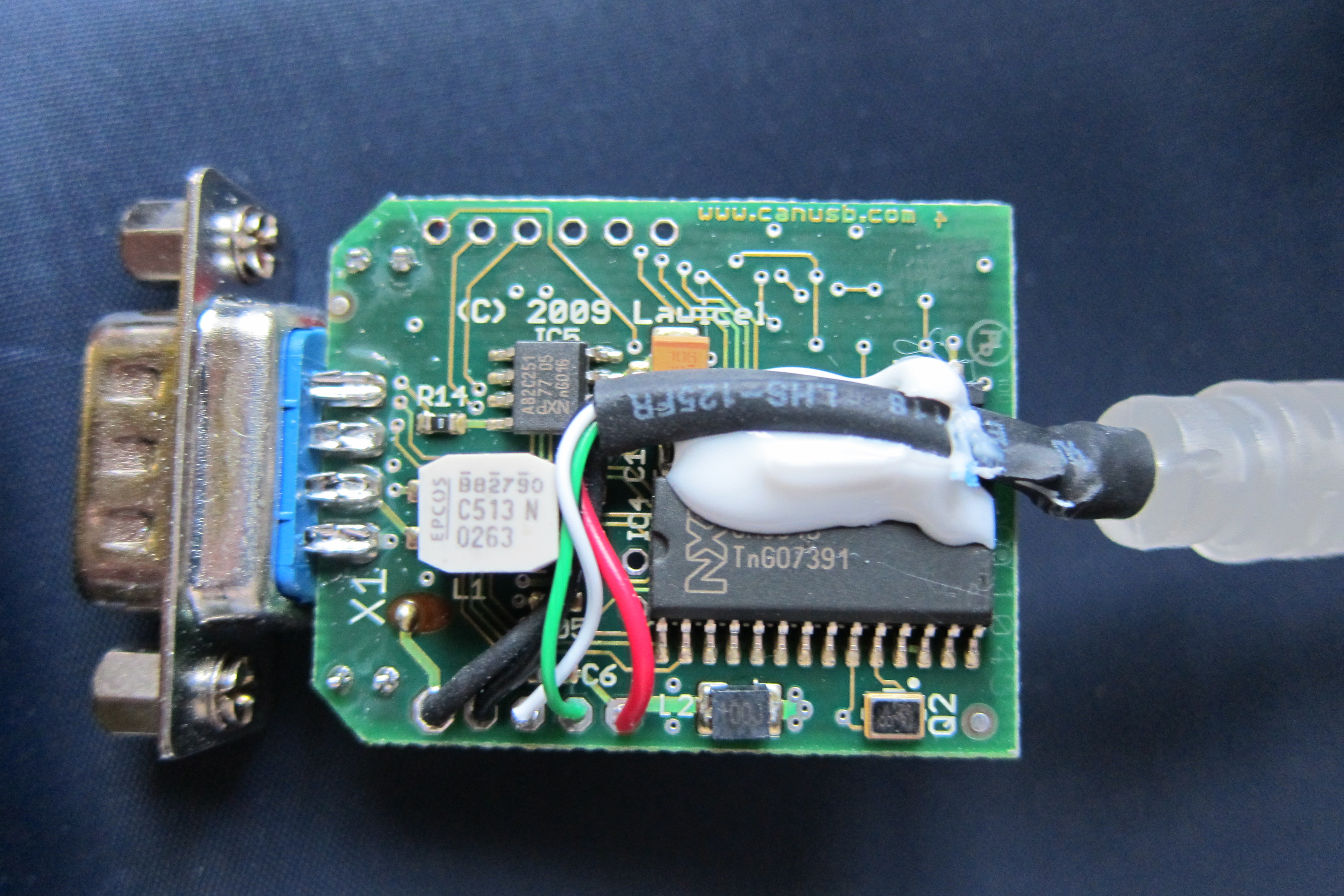

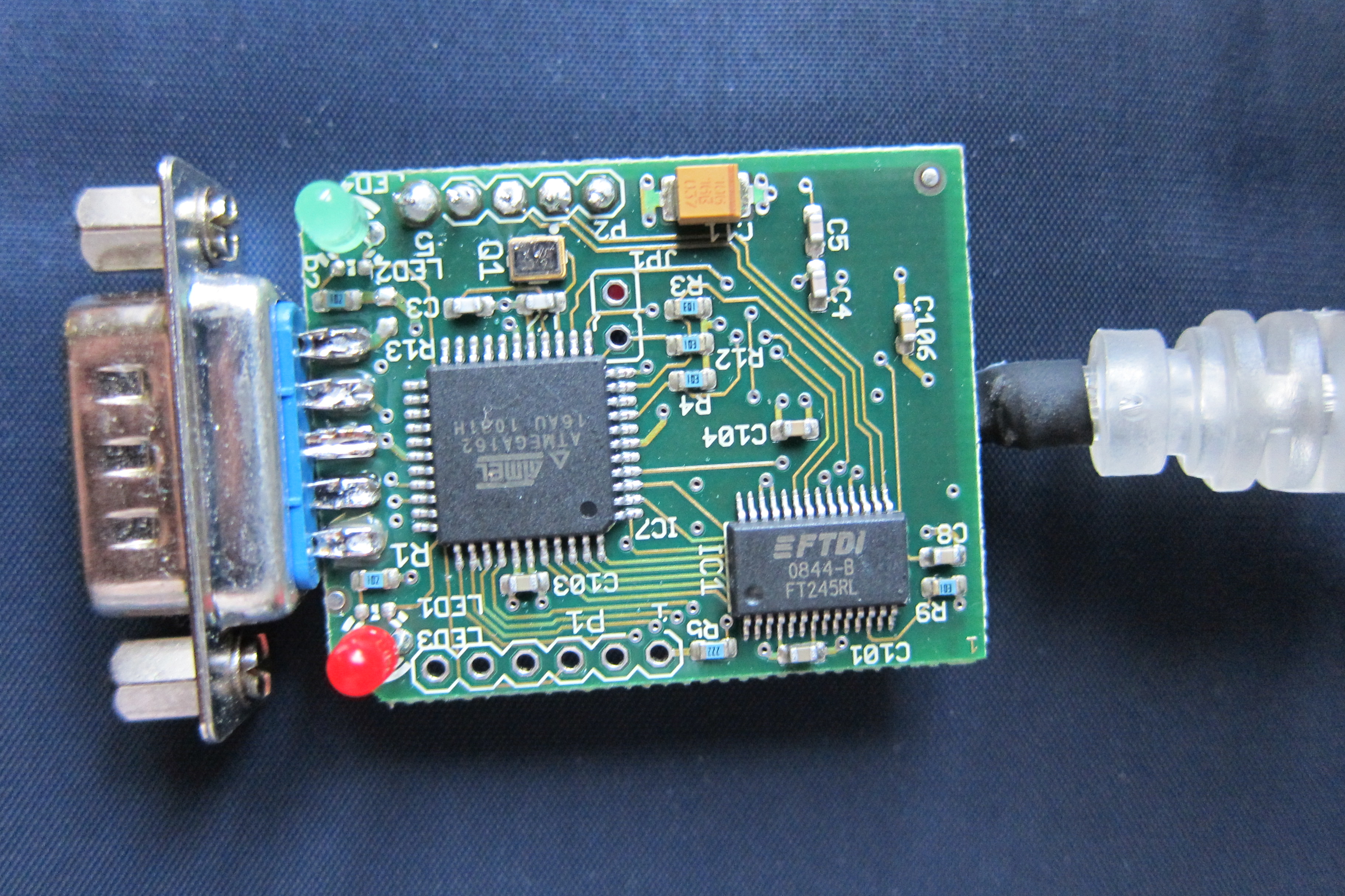

kann ich leider nicht - der LAWICEL-Adapter ist so ein SMD-Teil (attachment) - der RX ist leider nicht beschriftet - wenn mir wer helfen kann, wo ich die Messspitze draufhalten soll, dann könnte ich da schon mal messen.
Gruß Volker
 LAWICEL Adapter Platine
 Dateiname:  unten.JPG
 Dateigröße:  2.39 MB
 Heruntergeladen:  3783 mal
 Dateiname:  oben.JPG
 Dateigröße:  1.99 MB
 Heruntergeladen:  856 mal

Ok, der Bustreiber ist der 82C251, Datenblatt findest du im Netz.
Zitat:
Kannst du da mal am RX auf der TTL-Seite messen, ob da überhaupt was ankommt?
s.o.

mulltor
Beitrag31-08-2011, 19:16    Titel: Oszilloskop-Screenshots der CAN-Signale o.k. ? Zitieren
Treffer !
Ich habe zwar nicht zweimal das gleich erwischt, aber ich messe am CANL-Pin das gleiche Signal wie am CANH-Pin.
Wenn ich den Stecker vom CANH-Connector abziehe, dann habe ich auch das CANL-Signal am USB-Adapter. Wenn ich den Stecker wieder drauf tue, dann ist mein CANL-Signal weg und ich habe am CANL und am CANH ein Signal mit Ruhepegel low.
CANL zu GND, CANH zu GND
CANL zu Schutzleiter, CANH zu Schutzleiter
Schutzleiter zu GND
...alles o.k.
Kann es sein, dass die parallelen 2x120 Ohm zwischen CANL und CANH nicht ausreichen? Ich messe zwischen CANL und CANH 60 Ohm - sollte doch eigentlich amtlich sein, oder?
Macht es Sinn versuchsweise 2x1kOhm einzulöten oder die Widerständ komplett rauszutun, ohne dass dabei was kaputt geht?
Gruß Volker
